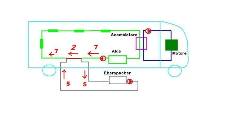

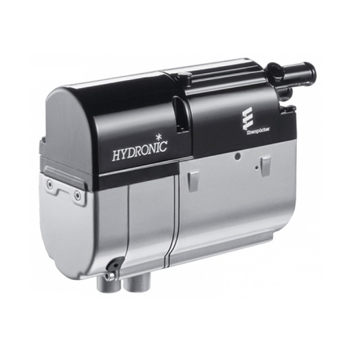

Per chi ha Alde e vuola la massima autonomia e diponibilitò
è opportuno aggiungere un Hydronic
sulla stessa linea dei radiatori
Poco ingombro ed autonomia di settimane
https://www.starlightdelta.com/...
Un semplice rubinetto a tre vie  tra il n°7 ed il n°2 e il n°5    e  ... , si riparte! a gasolio !
Lo schema è stato fornito dalla Eberspacher/Hydronic in fiera a Parma 2021
