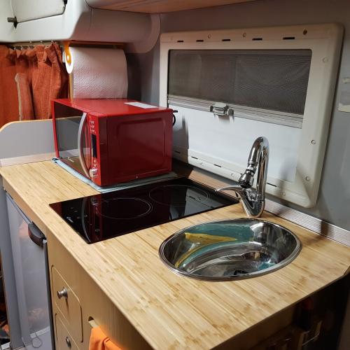

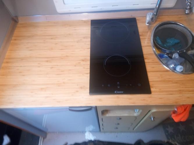

Edit aggiungo foto del lavoro in prima pagina
inserisco tardi una foto:
Microonde

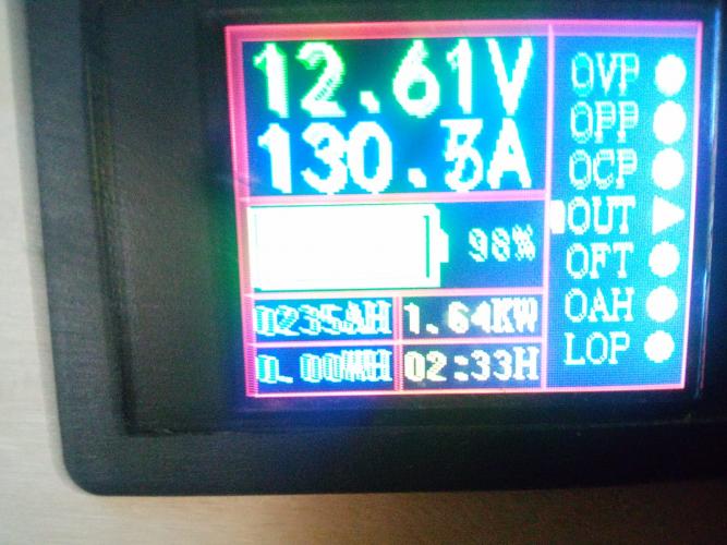

Inserito il 13/11/2021 alle: 18:15:11
un po' di adrenalina pura surprise
come prova induzione a 1500W, non verra mai utilizzato a questa potenza
1 164W aggiuntivi sono il rendimento dell'inverter e qualche luce
un po' mossa..
il 235 Ah visualizzato è il restante disponibile dalle batterie, ho settato come max disponibile 240Ah anzichè 270Ah
Modificato da camperos il 13/11/2021 alle 18:29:40

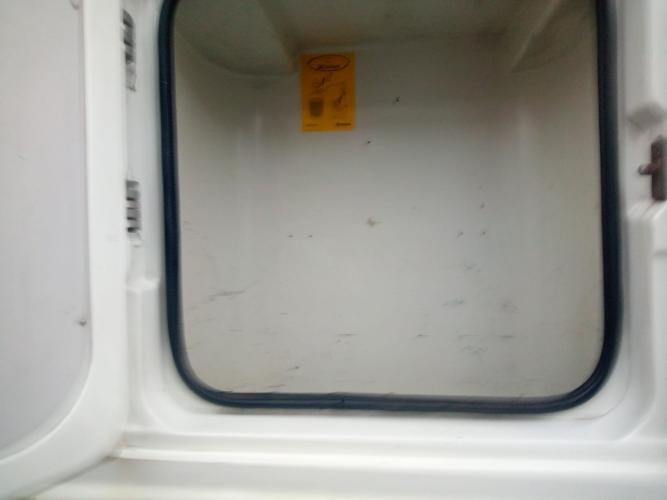

quella pentola a pressione elettrica la porto comunque ha un alto rendimento.
ora ho un vano bombole vuoto e non so cosa metterci
