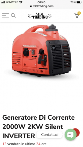

Inserito il 15/05/2021 alle: 00:42:20
Carlo413
Paesi Bassi on the road
Carlo413
Carlo413
05/10/2020 7
Inserito il 15/05/2021 alle: 00:44:36
In risposta al messaggio di Carlo413 del 15/05/2021 alle 00:42:20
Uguale a questo, ricordavo da 1 kw invece è da 2, ancora meglio e grazie per i consigli, tanto lo uso solo in viaggio o se sono in libera e senza nessuno vicino

12/11/2006 59032
Inserito il 15/05/2021 alle: 19:00:22
Beh, 2Kw dovrebbe essere sufficente, e a inverter non creare problemi.
Però, in marcia non lo farei funzionare dentro un gavone anche se arieggiato, piuttosto se hai il portabici lo metti sopra a quello ben fissato su un piano rigido, e essendo all esterno non dovrebbe dare problemi.
Un motore a 2T non avendo olio anche se scuote o fai le curve non dovrebbe avere malfunzionamenti.
Però, non cedere che un condizionatore in cellula ti tenga fresco in cabina di guida, fa poco o niente e serve l aria proveniente da davanti perchè il caldo arriva da davanti con il sole attraverso al parabrezza. Oltretutto i condizionatori del motore sono N volte piu potenti di qualsiasi condizionatore in cellula.

Inserito il 15/05/2021 alle: 19:26:38
Dovrebbero essere i dati technici se ha visto giusto .
https://rpsrls.com/prodotto/gen...
Motore di 1,1 Kw  e fornisce 2kw
