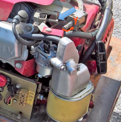

Salve, non riesco a regolare le tensioni del generatore, per portare a livello la 230 V la tensione continua arriva oltre i 20 V. Come si procede in questi casi?

Un ulteriore suggerimento, una volta che avrai sistemato il generatore, verifica la tensione erogata.
Metti in funzione il generatore senza carico, con un tester verifica la tensione alla morsettiera del 220 volts e regoli la vite indicata dalla freccia azzurra nella foto qui sotto fino al massimo di 235 Volts.

Grazie della risposta. Ho fatto quanto sugeritomi, ma non so se è normale avere ai capi della tensione di 12 volt 20 volt. Una volta fissata a 230 -235 volt la tensione, quella da 12 volt sale a venti, mica è normale?

Dipende , non è un alimentatore stabilizzato e se vuoi caricare batterie la tensione deve necessariamente essere superiore. Di quanto ? Dipende da come è fatto l'alimentatore. Anche a me sembra troppo alta ma se non sei attrezzato con un carico fittizio variabile l' unica strada è usare una lampadina a 24 V anche 2 da 12 in serie (ma devono essere identiche) e vedi cosa succede alla tensione con 2 lampade da 50 W in serie.

fa prima a collegarci una batteria, a vuoto è normale vedere tensioni alte

Bene Hecktor, quindi posso procedere con il collegamento della batteria senza timore, magari misuro ai capi dell''accumulatore la tensione che non dovrebbe essere più di 14 o 15 V. Esatto?

si, 14,5/15 vanno bene, se sono superiori scolleghi

Avevo anche io quel generatore sul camper precedente, ma non mi sono mai sognato di collegare la BS all'uscita 12v, il generatore forniva la 230va tutto il camper, facendo funzionare frigo, condizionatore e  caricabattetie​​​​​​
Che sicuramente è più sicuro della bassa tensione non stabilizzata del generatore

In realtà non so se è collegato alla batteria, ho solo fatto manutenzione al carburatore, cambio olio, candela, filtro ed ho regolato la 230 volt, poi ho misurato la 12 volt e ho notato che arriva a 20 volt. Può darsi che non sia collegato alla BS, comunque per precauzione domani collego il tester sulla BS e verifico e in tal caso scollego.

Ho verificato che l'uscita 12 V del generatore non è collegata alla batteria, è inutilizzata, meglio così.
