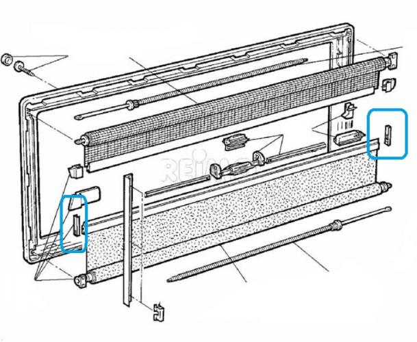

buongiorno
sapete dove posso recuperare queste guide per lo scorrimento dell'oscurante posteriore del mio Prince 46 , allego foto in modo che riesco a darvi una ulteriore situazione di cosa intendo. Grazie a tutti per la vostra considerazione e risposta

buongiorno  sapete dove posso recuperare queste guide per lo scorrimento dell'oscurante posteriore del mio Prince 46 , allego foto in modo che riesco a darvi una ulteriore situazione di cosa intendo. Grazie a tutti per la vostra considerazione e risposta  Fortis Fortuna Adiuvat
Se la seitz ( ora dometic) non li ha in catalogo come ricambio,  o trovi una finestra completa usata o devi cambiare tutto l'oscurante
Ne recuperi una buona da un'altra finestra e te la fai stampare.

Alla peggio se sono quelle seitz, sono semplici bandelle di plastica ad angolo fermate da ganci di metallo a incastro... Le puii costruire di lamierino e fanno lo stesso lavoro... Devono solo tenere grossolanamente l asta dell oscurante e della zanzariera schiacciata contro il telaio e le sue scanalature affinché tu possa bloccarli nelle varie posizioni... Se devi usarli tutti chiusi o tutti aperti, funzionano anche senza guida...
Sempre se ho capito la finestra in questione..
