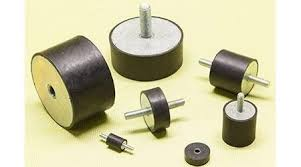

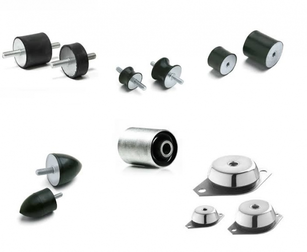

Qualsiasi ferramenta ben fornita
potrà risolvere il tuo problema
Indica loro solo la misura che cerchi.
Anche i centri di riparazione elettroutensili
ne hanno svariati modelli.

troppo duri, trova un bel pezzo di spugna ( meglio  gommapiuma) abbastanza densa da interporre tra la pompa e il mobile

Quelli svasati al centro sono molto teneri
e li usano per le
levigatrici orbitali .
Ovviamente servono di misura piccola .

che hanno varie vibrazioni al minuto, molto maggiori rispetto ad una pompa di camper
