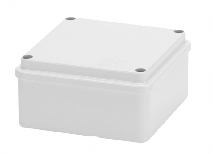

se ti è comodo vici alla parabola installalo direttamente all'esterno del camper, dentro ad una scatola stagna tipo questa:
la incolli sul tetto con il sikaflex e non devi nemmeno impazzire, infine, non può essere più esposta di così.

se ti è comodo vici alla parabola installalo direttamente all'esterno del camper, dentro ad una scatola stagna tipo questa: la incolli sul tetto con il sikaflex e non devi nemmeno impazzire, infine, non può essere più esposta di così.
Quell'aggeggio ha una piccolissima batteria tampone che già di suo non so quanto possa campare, se la metti a cuocersi sul tetto in estate secondo me non le fai un bel favore.
