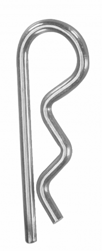

Ciao, dovresti sdraiarti sotto lo scalino, c'è una leva che collega il motore elettrico allo scalino che si sblocca togliendo una coppiglia simile a questa
Quando la togli trattieni lo scalino altrimenti ti cade addosso.
Per bloccare lo scalino, nella parte esterna sinistra del lamierato che lo contiene, c'è un ferro piegato ad U con una molla. Chiudi il gradino e lo tieni in posizione, fai ruotare il ferro piegato ad U fino a far entrare un capo della U nel foro che troverai. La molla lo terra bloccato e bloccherà il gradino. Se non lo hai mai azionato ti consiglio di dargli un pò di WD40.
Non so quanto sia riuscito ad essere chiaro, ma se ti sdraierai sotto probabilmente ti sarà più chiaro.

Grazie Walter ci provo, altrimenti lo porterò in assistenza
