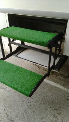

Durante la vacanza ho rotto il gradino elettrico del mio Joxy11, era già rovinato dallo scorso anno (sono partito dimenticando il gradino aperto e piegato) ora non rientra più ed il motorino sgrana. Qualcuno sa che marca di gradini montava all'epoca Elnagh e se si trovano i ricambi?

una foto sarebbe  d'aiuto, comunque, non è che esistano tante case costruttrici di gradini per camper, che sappia io la Project2000, che è stata assorbita ma non so da chi, e la omnistep ( omnistore) che è stata assorbita da dometic
guarda se trovi qualche targhetta in giro

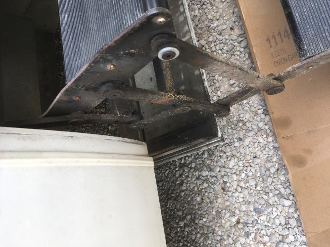

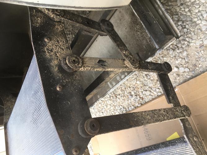

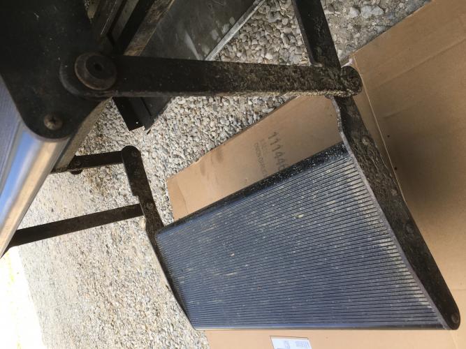

23970A1B-C815-4B3F-879F-63D4AF8989AE.jpegEEDD3D4E-E9C4-4274-9674-55D64F787289.jpeg6C327F50-A191-4524-A185-C756D2839049.jpegEcco le foto del gradinoAE72342B-8766-4F2E-A857-E6A7D865AD3E.jpeg

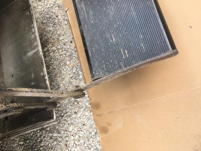

Non ho visto targhette forse sul motore ma è nascosta A74DCD83-217E-472A-A48B-334BA9B9BA68.jpeg

Oggi insieme ad un amico abbiamo smontato lo scalino ed abbiamo visto che la coppia conica di azionamento è usurata. Il gradino è sicuramente di fabbricazione Mapa ed i ricambi si dovrebbero trovare. Tramite un concessionario di zona abbiamo fatto richiesta dei ricambi alla casa costruttrice. Attendo una risposta.
