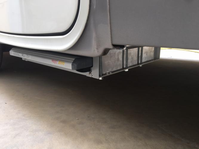

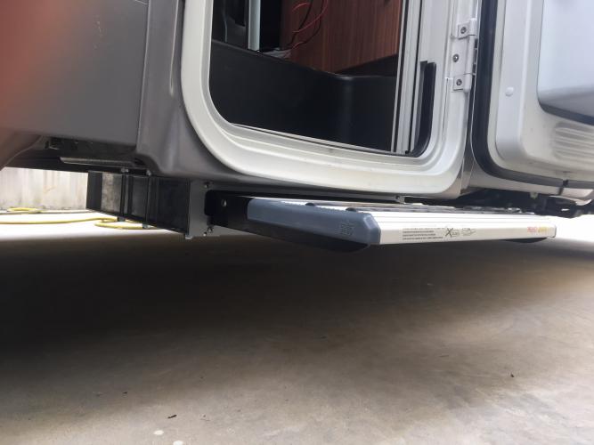

Ciao a tutti! mi stanno facendo tribolare perchè sembra impossibile installare un gradino Thule (lo vorrei manuale) sul mio Mc Louis Glamys 22 immatricolato nel 2016. Qualcuno che ha il mio stesso camper, è riuscito a fare montare un gradino, di qualsiasi marca? grazie mille
Non ne hanno voglia.
Io me lo sono montato da solo e collegato ad apertura e chiusura della porta in modo che si apra e chiuda automaticamente (piu` naturalmente tutte le sicurezze che servono)
Il mio camper e` un Adria Compact SL, ma in linea di massima in quel punto sono fatti tutti allo stesso modo.

In quel punto dovrebbe essere identico al mio nevis22
il conc mi ha regolarmente istallato un project2000 elettrico ma penso si possa installare qualsiasi gradino basta che abbia le staffe adeguate come il projet

In quel punto dovrebbe essere identico al mio nevis22  il conc mi ha regolarmente istallato un project2000 elettrico ma penso si possa installare qualsiasi gradino basta che abbia le staffe adeguate come il projet
Anche io ho montato un Project 2000 ma le staffe per il mio non esistevano (dato che sul mio non era prevista l`installazione del gradino aggiuntivo) e me le sono fatte da solo.

anche il mio e uguale, ma il mezzo e diverso, prima aveva uno scalino meccanico, per montarlo e renderlo stabile al mio peso, ho dovuto bucare il pavimento e mettere una piastra di rinforzo, si apre con un semplice pulsante. Ho anche guadagnato molto in peso, infatti il vecchio pesava 25 kg.

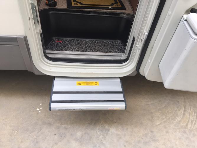

ciao, anche io non riesco a far montare un gradino elettrico, sembra una cosa impossibile (forse effettivavente non ne hanno voglia) camper semintegrale Arca del 2004. le staffe di raccordo non esistono, mi puoi dare qualche dritta per provare ad arrangiarmi da solo? grazie Claudio

Scusate una domanda, ma a che serve lo scalino con quel tipo di porta che ha già lo scalino interno e per questo già a pochi cm dalla strada? Vedendo le foto praticamente sta alla stessa altezza per cui non si guadagna niente...
Quello che mi chiedevo anch'io smiley
Anche se bisogna vedere quanto è alto il camper, anche il mio ha il gradino interno incorporato, ma il camper è alto e la soglia inferiore dalle porta è comunque a circa 60cm da terra e senza gradino estraibile non si sale
Casomai dalla foto non si capisce, ma fai il paragone con le ruote che sono 225/75R16 wink

Inserito il 01/02/2019 alle: 18:03:28
ci sono 15 cm di differenza (anche se non sembra) e per una che ha le gambe corte vogliono dire tanto !
Inoltre il gradino esterno alla sagoma del camper è molto più pratico,... faccio semplicemente il paragone con prima che non c'era.
Altra cosa, il mio ha il passo a 345 e quindi non mi crea problemi, ho altre cose che sporgono da sotto che sono ancora più in basso.
Giusto per chiarezza ....Il blocco del gradino non è fissato in piano con la base del gradino interno ma ho fatto le staffe per andare a fasciare dall'esterno la scocca in modo che il peso viene distribuito sui lati e non in verticale.
Modificato da BengalaJoe il 01/02/2019 alle 18:13:03

Chiedo scusa, il mio gradino interno incorporato è alto circa 45 cm da terra, sicuramente anche l’età ed acciacchi vari non mi aiutano in quanto devo aggrapparmi con forza ad una maniglia a lato del blocco cucia adiacente. Quindi riducendo il dislivello anche di soli 10/15 cm ritengo di migliorare di molto l’accesso. Comunque BengalaJoe se mi puoi dare qualche dritta ti ringrazio molto.
Quindi riducendo il dislivello anche di soli 10/15 cm ritengo di migliorare di molto l’accesso. Comunque BengalaJoe se mi puoi dare qualche dritta ti ringrazio molto.Cordialmente.
Non sempre si parcheggia in piano e se usi i cunei sul lato destro l'accesso si alza non di poco.

Se è 45cm fai benissimo a mettere un gradino esterno, sono troppi per salire comodo
Però a quel punto mettine uno come quello che ho io e che avevo anche sul camper precedente, che si abbassa anche.
QUI ho qualche foto relative a quello del camper precedente (ma è identico a quello dell attuale) e dove si vede come la Hymer ha fatto staffe di metallo laterali al gradino interno di plastica che non terrebbe nulla, e che sono fissate sotto al pavimento del camper.

Quello che mi chiedevo anch'io Anche se bisogna vedere quanto è alto il camper, anche il mio ha il gradino interno incorporato, ma il camper è alto e la soglia inferiore dalle porta è comunque a circa 60cm da terra e senza gradino estraibile non si sale Casomai dalla foto non si capisce, ma fai il paragone con le ruote che sono 225/75R16
La tua porta sta più in alto e credo lo scalino sia di serie o sbaglio?

Non sempre si parcheggia in piano e se usi i cunei sul lato destro l'accesso si alza non di poco. Sul camper precedente avevo il gradino che oltre ad uscire traslava in basso ed era molto comodo
Sono d'accordo ma dalle foto sembra stia quasi alla stessa altezza...

ci sono 15 cm di differenza (anche se non sembra) e per una che ha le gambe corte vogliono dire tanto ! Inoltre il gradino esterno alla sagoma del camper è molto più pratico,... faccio semplicemente il paragone con prima
che non c'era. Altra cosa, il mio ha il passo a 345 e quindi non mi crea problemi, ho altre cose che sporgono da sotto che sono ancora più in basso. Giusto per chiarezza ....Il blocco del gradino non è fissato in piano con la base del gradino interno ma ho fatto le staffe per andare a fasciare dall'esterno la scocca in modo che il peso viene distribuito sui lati e non in verticale.
Se fossero 15cm avrebbe senso montarlo altrimenti non ne vedo l'utilità...
si, la base della mia porta è a circa 60cm da terra anche se ha il gradino interno e quindi il gradino è di serie e ci vuole tutto, senza non si sale.
Immaginavo, ma infatti dalla foto si capisce che c'è una certa altezza da terra che giustifica la presenza dello scalino, il tuo se non erro è 4x4, invece vedo molti mezzi con lo scalino interno che sono molto bassi e la soluzione dello scalino interno la vedevo come un vantaggio perché evitava proprio di avere un ulteriore scalino e quindi di avere meno problemi per eventuali manutenzioni... ho avuto sempre camper con scalino elettrico, l'attuale addirittura ne ha due ma avendo il doppio pavimento l'altezza da terra è notevole per cui senza non si salirebbe, sul primo si ruppe il motore, per fortuna in garanzia sennò partivano 250€...angry
