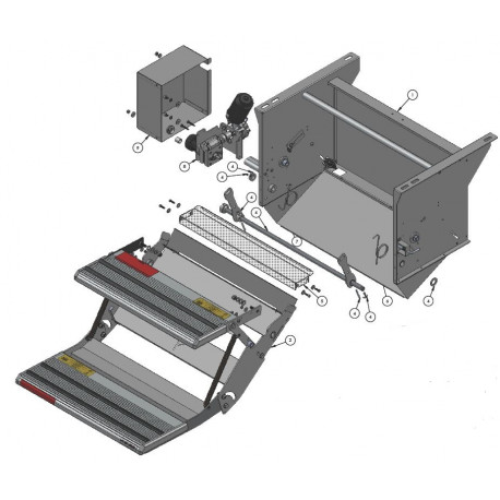

A forza di salire e scendere si è dissaldato, proprio all'attacco col bullone tra gradino e pavimento, lo scatolotto nero che contiene tutto il gradino.
Conviene provare a farlo risaldare da un fabbro?
O meglio provare a cercare un eventuale ricambio (ma la project2000 esiste ancora? Mi sa di no!)
A qualcuno è capitato?
È il contenitore del gradino (lettera I ma non si legge bene) e ha ceduto nell'angolo in alto vicino i due fori

si può benissimo saldare, purtroppo dovrai smontarlo, saldarlo in opera, potrebbe prendere fuoco il camper
la project 2000 mi sembra che sia stata assorbita da un altra azienda, sono sicuro che fino a luglio/agosto 2019 era ancora reperibile telefonicamente

Smontarlo devi comunque smontarlo tutto dipende se ti più facile trovare un saldatore o il ricambio

Si, il grosso del lavoro è smontarlo e rimontarlo. Spero non sia arrugginito marcio, perché altrimenti addio saldatura.
