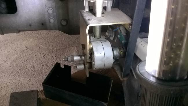

Il gradino Project 2000 (ecovip 2005), in apertura dopo aver raggiunto la posizione corretta, si solleva leggermente fermandosi leggermente inclinato. Penso vi sia da registrare un micro di fine corsa  (forse attuato in ritardo) posto sull'albero del motorino. Qualcuno ha già affrontato il problema?. Come va smontata la copertura del motore e regolato il micro se, come penso, è la causa del problema?

Ciao se hai quello con i gradini in'alluminio, la meccanica è come quella della foto, occhio che devi smontare il coperchio, che ha due viti dal lato ​interno dello scalino. se ingrandisci noterai il micro interruttore verde, la cam di fine corsa la noti, è quella che gira intorno alla leva dell'interruttore, sicuramente si è sfasata, per regolarla, stacca il connettore di alimentazione del motorino, se il tuo ha la manopola di sicurezza che serve per manovrare lo scalino manualmente in caso di guasti, aprilo tutto, e regola la cam, che dovrebbe essere avvitata con una vite esagonale all'asse dello stesso, regolalo fin quando non senti scattare il micro int.... e riprova sotto tensione.

Infatti ho 2 gradini in alluminio ma non trovavo le viti per smontare la copertura perchè vedevo solo un pomello nero in plastica sul lato esterno della copertura.
Ora cercherò le due viti che mi hai indicato per accedere alla cam da registrare, sono messe in diagonale rispetto la copertura?
.Spero di non dover smontare anche la copertura laterale in alluminio per avere a vista il motore . Ho anche visto lo smontaggio laborioso del gradino .

ciao Giagio. per togliere il carter di copertura devi togiere il pomello nero più il dado da dieci del secondo perno.
poi sulla parete laterale a gradino aperto devi togliere una piccola vite a stella che è avvitata sul carter.
poi procedi come ti ha detto Francimp
