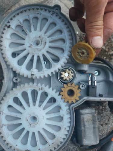

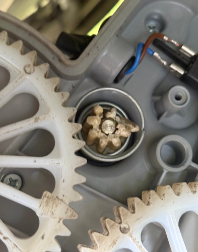

Buonsera a tutti, il gradino del mio furgonato si è rotto, il motore gira ma un ingranaggio si è tranciato, allego la foto, riuscite a dirmi chi potrebbe fornirmelo?

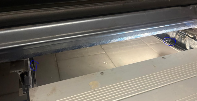

Rimane da capire come si è rotto, dalle foto si vede anche un interruttore che, se battuto con tester senza tensione, vedo che chiude correttamenre, ma, se premo apri.o chiudi e pigio sullo switch, che si fermi...che funzione ha di preciso?

Se non lo forniscono i costruttori del meccanismo,  puoi smontarlo,  contare i denti e guardare un po' di cataloghi che ci sono in rete..
Almeno io ho fatto cosi per trovare una coppia conica in nylon di una vecchia impastatrice.

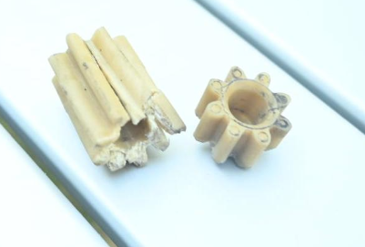

Sembra uguale a quello che si era rotto anche a me l'estate scorsa.
Lo avevo trovato come ricambio ma non era a magazzino.
Me lo sono fatto rifare da uno che li fa con la stampante 3D e li vende su Ebay. Gli ho portato il pezzo, me lo ha rifatto e messo a catalogo.
 li trovi come "gruppo albero pignone gradino project 2000"
Si rompe quando il gradino sforza, a me lo ha fatto quando il camper aveva 9 anni. Dopo averlo cambiato ho pulito e ingrassato molto bene tutte le guide del gradino.

Cerca un rivenditore/installatore Lippert della tua zona, sono in grado di fornirti tutti i componenti come ricambio.

Grazie a tutti, in effetti era pieno di schifezze in fondo.
Cerco in rete gli ingranaggi come da vostre indicazioni
La domanda sullo switch...mi sono accorto che ho scritto da cani...prendo in mano lo switch, misuro la continuità e vedo che lo switch funziona (apre il contatto se pigio), allora mi chiedo, è un fine corsa o ha un'altra funzione? Anche perchè sarebbe un fine corsa solo in una direzione ma non nell'altra.
Tra l'altro, non vorrei comperare set ingranaggi, collegarli e spaccare ancora tutto se lo switch ha problemi

È un fine corsa solo in chiusura.

Si, il fine corsa automatico è solo in chiusura, proprio perché il rientro è automatico quando accendi il mezzo.

GRUPPO ALBERO-PIGNONE 10856 NEW GRADINO PROJECT 2000
