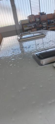

Salve,
purtroppo mia mamma, con il suo motorhome dethleffs, è stata vittima di una delle pesanti grandinate scese nel luglio 2023 nel nord Italia.
Inutile dire la sua paura durante l'evento, era in camper da sola (è vedova da qualche anno.. ma al camper non ha rinunciato)...
Ancor più inutile dire la sua disperazione dopo. La grandine ha rotto i tre oblò (ora sostituiti) ma soprattutto ha bombardato il tetto. Lei non ha l'assicurazione eventi atmosferici e ora si trova il camper come da foto qui sotto
Noi siamo residenti nell'alto vicentino e vorrei capire quale potrebbe essere la soluzione migliore per riparare il danno e anche se qualcuno conosce qualche carrozziere "specializzato" in questo genere di interventi. diciamo che potremmo arrivare fino a Milano per trovare qualcuno che possa fare un lavoro ben fatto ad un prezzo giusto.
Per i tempi naturalmente se ne parlerà a partire da settembre / ottobre.. ormai le ferie sono andate.
Non val la pena rischiare di prendere la pioggia con il tetto in tali condizioni, potrebbero esserci infiltrazioni dai bordi sui fianchi, dove la lamiera deformata potrebbe non avere più aderenza con la sigillatura laterale.

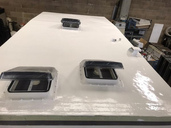

Si, anche questa è un ottima soluzione, basta avere un minimo di manualità, ed anche dal punto di vista economico risparmi soldi e tempo.
E' sul tetto, viene rinforzato ed esteticamente è accettabile.
Oltretutto gli oblò sono stati già sostituiti..., basta controllare che tra tetto e parete laterale non abbia fatto danni ed eventualmente intervenire.

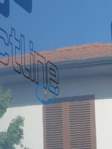

Scusate..ma, per chi ha su una parete di 7 mt una quindicina di piccoli bozzi sparsi in quà e là cosa consigliate di fare ?
A me sinceramente lo stucco non convince ...specialmente su un camper nuovo ...ma possibile che non esista un tirabolle per piccoli bozzi senza dover stuccare e poi riverniciare tutta una parete ?
P.S. come immaginate, anch'io ho preso una bella grandinata la scorsa settimana a Sappada ma fortunatamente, rispetto a molti altri, ad un controllo approfondito, ho riscontrato solo una quindicina di piccoli bozzi nella parete in quà ed in là e sinceramente, anche se non  mi costerebbe niente, visto l'assicurazione, mi scoccia molto far stuccare (ricordo quando in passato nelle zona stuccate dell'auto poi nel tempo di formavano "ragnatele" perché lo stucco cuoceva al sole angry) e rifar verniciare tutta la parete...
Metto una foto del bozzo più grande ...

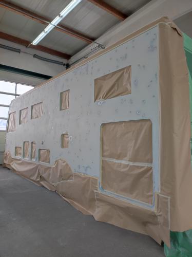

Io quando presi la grandine sul Rimor lo portai in casa madre e loro lo fecero stuccare e riverniciare da una loro carrozzeria. Se fatto da chi lo sa fare bene non nasce nessun problema. Il tirabolli sul camper non può fare nulla. Se sei in zona Torino ti posso dare un'indicazione.
