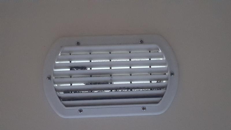

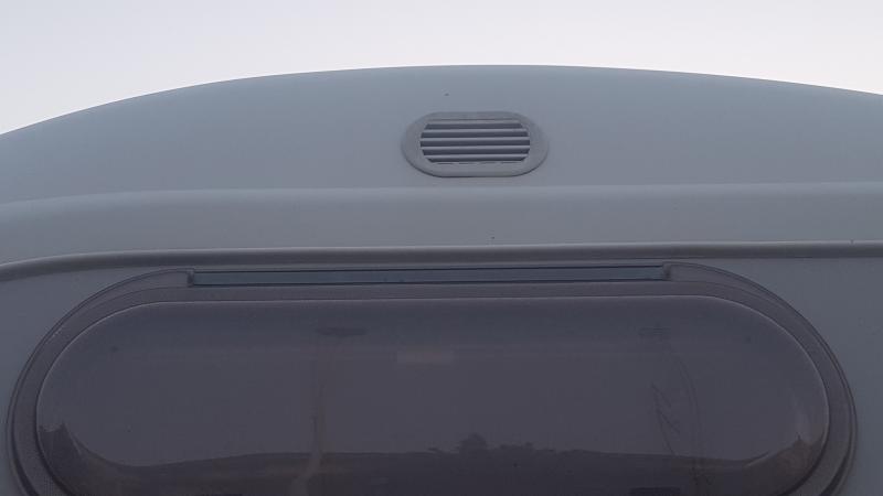

Ciao a tutti,
Nel mio mansardato è presente una griglia di aerazione posta sul fianco, sopra uno degli oblò laterali della mansarda.
Al suo interno si trova una sorta di 'spugna', immagino per evitare l'ingresso di insetti e rallentare l'effetto vento dell'aria.
La spugna, come si vede dalle foto, si è ormai consumata.
Intanto vorrei capire se si può accedere all'interno del "sistema di aerazione" e quindi se secondo voi la spugna esiste come ricambio.
Oppure se devo cambiare tutto il complesso per intero.
Vi ringrazio per l'aiuto.
Saluti,
Matteo

Inserito il 26/01/2020 alle: 18:28:52
Basta prendere una normale spugna della densità simile alla vecchia e tagliarla a misura

Inserito il 28/01/2020 alle: 20:40:21
Io ci mettere quello che si addopera come filtro nelle cappe della cucina eventualmente più di uno strato.

Inserito il 29/01/2020 alle: 09:25:16
In risposta al messaggio di smilzo del 28/01/2020 alle 20:40:21
Ottimo suggerimento, se poi usi quello nero fatto per assorbile gli odori dei cibi è ancor meglio perchè trattiene eventuali odori provenienti dall'esterno.

Inserito il 29/01/2020 alle: 10:46:02
ma non e che serve una spugna/filtro speciale che fa da barriera per far passare l'aria ma che blocca l'acqua ?

Inserito il 29/01/2020 alle: 10:52:07
In risposta al messaggio di nemo family del 29/01/2020 alle 10:46:02
dalla prima foto, si vede una  normale spugna anche a bassa densità, nera identica a quelle delle cappe

Inserito il 29/01/2020 alle: 17:40:55
Comunque secondo me non è per niente originale, se l'hai preso usato probabilmente il vecchio proprietario ha urtato qualcosa e ha sistemato in questo modo
Semi
Inserito il 29/01/2020 alle: 17:47:48
In risposta al messaggio di Semi del 29/01/2020 alle 17:40:55
no, è originale, non capisco il senso di mettere li una presa d'aria, ma è originale

Inserito il 29/01/2020 alle: 18:14:50
se gli oblo chiudono ermeticamente la presa 'aria superiore è necessaria affinché nel camper sopratutto di notte vi sia ricambio d'aria garantito dalla presa d'aria inferiore (quasi sempre sulla porta di accesso) ed appunto dagli oblò o nel caso da una presa d'aria superiore.
se non fosse cosi nel camper ristagnerebbe troppa umidità ed aria viziata.
Inserito il 29/01/2020 alle: 18:57:34
In risposta al messaggio di igloo del 29/01/2020 alle 18:14:50
se gli oblo chiudono ermeticamente la presa 'aria superiore è necessaria affinché nel camper sopratutto di notte vi sia ricambio d'aria garantito dalla presa d'aria inferiore (quasi sempre sulla porta di accesso) ed appunto dagli oblò o nel caso da una presa d'aria superiore.  se non fosse cosi nel camper ristagnerebbe troppa umidità ed aria viziata.
So come deve funzionare il ricambio d'aria nei camper.
Non esiste oblò completamente ermetico, e, come già detto, non mi capacito di una presa d'aria in quella posizione. Con pioggia di traverso e lavaggi, da lì sicuramente entra acqua, da un oblò no, in quanto progettato per far entrare aria ma non l'acqua. Per non parlare dei fastidiosi spifferi in inverno mentre sei a letto

Inserito il 29/01/2020 alle: 21:22:41
mai visto niente del genere ... ma il camper lo hai comprato nuovo oppure usato ? Ha tutta l'aria di essere una modifica artigianale per riparare un danno. Non si capisco proprio l'utilità dei quella presa d'aria. Al contrario da sicuramente molti problemi di aria fredda e penso anche di infiltrazioni
Inserito il 29/01/2020 alle: 21:26:22
In risposta al messaggio di luigi64 del 29/01/2020 alle 21:22:41
Come già detto, si tratta di una griglia originale

Concordo con altri che sia una modifica , non di fabbrica
Metterei il filtro come consigliato ma anche un sistema per poter
chiudere a piacere l'accesso di aria ,quando si lava o in viaggio.
Costruendo una griglia scorrevole simile a questa ed inserendola
nello spazio che sicuramente esiste,

Inserito il 30/01/2020 alle: 11:10:04
non è una modifica.hymer10.jpghymer9.jpghymer8.jpghymer7.jpghymer6.jpghymer3.jpghymer2.jpghymer1.jpg

Inserito il 30/01/2020 alle: 11:13:58
sai che io una roba del genere la tapperei (sul mio camper ovviamente)
o con un pezzo di isolante tipo polistirolo al' interno
oppure chiuderei il buco con vtr ( e isolante)
e poi lascio l' oblo' un po' aperto
la vedo fonte di : infiltrazioni, ingresso di rumore (quando si potrebbero tenere gli oblo' chiusi ovviamente), animaletti inderiderati (zanzare, cimici ..)
altrimenti tenendola direi che i filtri da cappa dovrebbero andare bene
