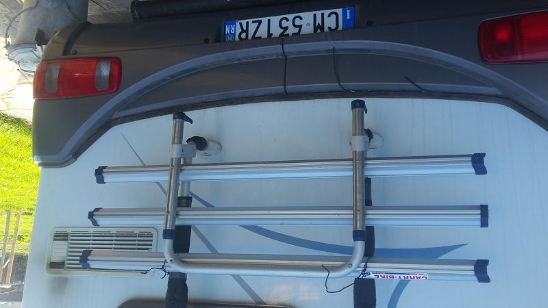

Salve ... sono proprietario di un mansardato hymer C 544K e ho il problema che il frigo trivalente non mi funziona più in modalità gas ... non parte il piziometrico. Sicuramente occorrerà pulire il relativo bruciatore ... il problema è che non esiste la griglia di ispezione bassa. Mi è venuto il sospetto che rimuovendo la carenatura bassa grigia (in cui sono inserite le luci posteriori) si possa accedere al frigo nella sua parte posteriore. Qualcuno ha lo stesso modello e avuto lo stesso problema?
Ringrazio anticipatamente coloro che mi voranno rispondere.
Ho allegato la foto posteriore del camper ... non sono però riuscito ad inserirla correttamente ... scusate.20170927_170107(3).jpg

se non c'è una presa d'aria inferiore, sarebbe da frustare  il progettistaangry
sei sicuro che non ci sia un apertura sotto il pianale?

purtroppo senza griglia inferiore non è possibile nessuna manutenzione e dalla griglia sotto pianale con non poca fatica è possibile solo scollegare il tubo del gas per poter sfilare tutto il frigo , a meno che si riesca ad intervenire dall'interno attraverso qualche mobiletto sotto piano
