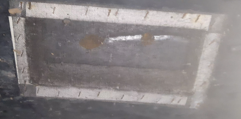

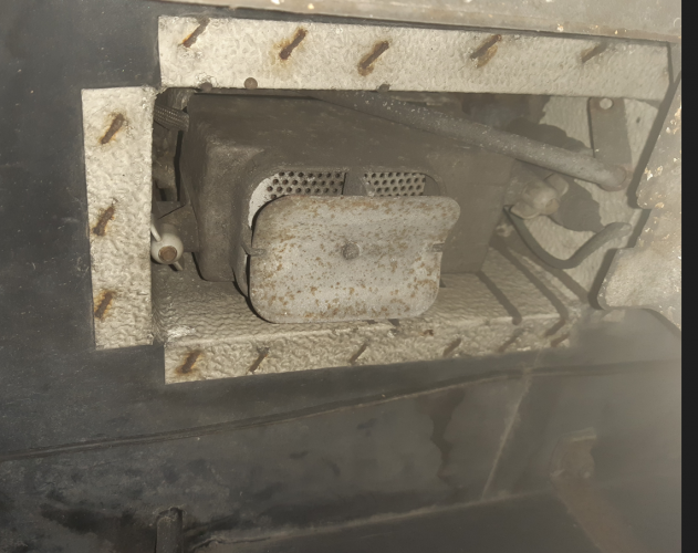

Posto due foto.Suggerimenti e consigli sempre benvenuti.
Griglia mancante.
L'apertura sotto il pianale del Camper (ma quelle farfalle sono valvole di chiusura?
Probabilmente i camper che hai visto, @delgiovan, hanno un funzionamento analogo al mio...
Inserito il 22/05/2023 alle: 21:30:42
In risposta al messaggio di matteocesarotto del 22/05/2023 alle 21:18:18
Ecco.. @impiegatodel mi ha dato la risposta che temevo. C'è un equilibrio probabilmente pure certificato (che ne so magari nel 1991). Aprire senza cognizione di causa non è bene. Io preferivo farlo anche perchè si sente
un po' di odore di combusto (ma rilevatore di gas non scatta) e quidni la griglia all'esterno mi piaceva di più. Alla portella ci penso il prox anno, cmq grazie è una buona idea, perchè almeno è stagna, invece la griglietta di lamiera va svitata e poi risigillata... ma davvero tutto sto casino ogni volta? Posto due foto.Suggerimenti e consigli sempre benvenuti. Griglia mancante. L'apertura sotto il pianale del Camper (ma quelle farfalle sono valvole di chiusura? Probabilmente i camper che hai visto, @delgiovan, hanno un funzionamento analogo al mio...
Beh, no, adesso le griglie sono fatte in modo da poterle togliere e mettere tranquillamente te, praticamente te la cornice è la parte fissa e sigillata, la griglia si toglie
Ma i gas, li senti dentro o fuori?
Se. Fuori nessu. Problema, se dentro devi porre rimedio
Modificato da impiegatodelvolante il 22/05/2023 alle 21:32:00

Beh, no, adesso le griglie sono fatte in modo da poterle togliere e mettere tranquillamente te, praticamente te la cornice è la parte fissa e sigillata, la griglia si toglie Ma i gas, li senti dentro o fuori?  Se. Fuori nessu. Problema, se dentro devi porre rimedio
Per dentro li sento e certamente ci devo porre rimedio. E l'unico modo sul gas è mettermi in mano ad un tecnico. Sul gas non sono per il fai da te e quindi chissà quando trovo qualcuno, visto il periodo e l'idea di farmi l'estate senza cucina non mi piace per nulla.
Tuttavia, come dicevo, ho un rilevatore di gas iper sensibile che non ha rilevato nulla finora. Parrebbe più un odore da combusto, non una perdita, ecco.
Per questo mi sono deciso a soffiare il frigo e vedere se cambiava qualcosa, forse è semplicemente un camino che non scarica e rimanda indietro.
Fuori odore di gas "da perdita" non si può sentire. Non c'è il foro! :)

Sicuramente dirò una castronate e mi scuso, ma la seconda foto non è la presa aria della stufa? E non del frigo...  Vado a memoria ma mi sembra molto simile.
scusate se ho detto una cavolata.

In risposta al messaggio di speedy13 del 23/05/2023 alle 10:17:17
Sicuramente dirò una castronate e mi scuso, ma la seconda foto non è la presa aria della stufa? E non del frigo...  Vado a memoria ma mi sembra molto simile. scusate se ho detto una cavolata.
si, la seconda foto è la presa d'aria della stufa

Inserito il 23/05/2023 alle: 17:11:11
Eccola.
L'altra è dei fornelli presa d'aria fornelli, hai ragione.
Matteo fai fare a chi ci capisce; quelle "valvole" sono in realtà dei "volantini" per asportare la copertura del bruciatore
