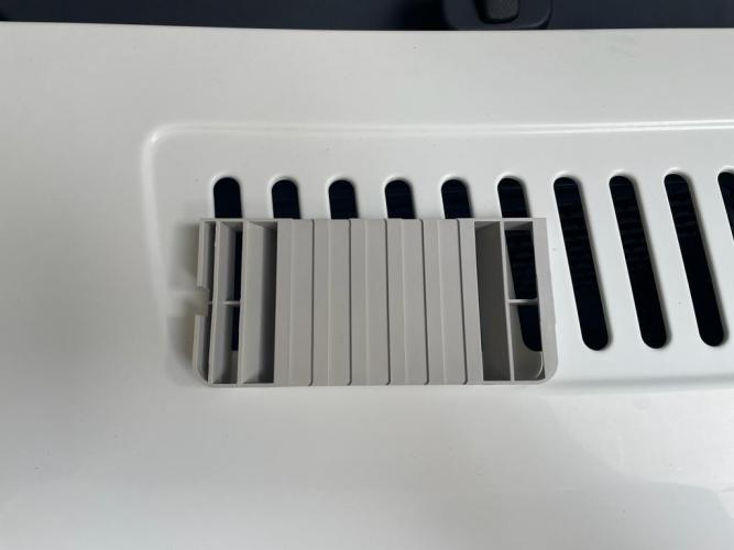

Ho un camper con un frigo piccolo. In alto è montata la griglia LS100 della dometic. In basso non c'è griglia e per l'eventuale manutenzione è necessario sfilare il frigorifero.
Ho notato che sui camper identici al mio ma di un paio di ani precedenti, la griglia veniva messa, quindi come hanno fatto altri, voglio fare lo stesso lavoro.
Ho subito trovato un problema nella reperibilità di quello che mi serve. La griglia sotto si chiamerebbe LS200 ma vista in un centro accessori vedo che è bianco latte, mentre quella che ho io è grigio chiaro. per una questione estetica non voglio metterle di due colori diversi perchè la differenza è netta. Allo stesso tempo non riesco a capire quale sia la differenza di un eventuale codice perchè sia la LS100 che la LS200 vengono prodotte solo bianche oppure nere. ho trovato altri codice che all'apparenza parlano della stessa griglia, ma il venditore mi dice che è bianca anche lei (AS1635) .
Boh, se non trovo una soluzione sostituisco anche quella in alto, ma se potevo evitare risparmiavo oltre 50,00 euro.
Allego una foto per capire la differenza della mia griglia di colore rispetto alla carrozzeria, quella che mi viene proposta invece è come la carrozzeria, la differenza è evidente e non è dato dall'invecchiamento della plastica perchè anche sotto è uguale.
Qualcuno sa spiegarmi cosa cercare ?

ho cercato anche io la medesima griglia; grigio chiaro non è più prevista, bianca si trova quasi ovunque, nera assai più complicata ma secondo me più elegante

Una domanda, non è che per caso hai la presa d'aria in basso( sul pavimento  del camper per intenderci)?
Non vorrei che aprendo una  apertura in più, si scombina la naturale ventilazione che dovrebbe avere per la migliore efficenza

Sono quasi sicuro ci sia anche quella.
Però se da una certa data in poi non hanno più messo la griglia esterna, probabilmente è meglio. Se così fosse sono disposto a mettere lo stesso la griglia esterna e tenerla tappata, ma almeno se devo fare manutenzione al frigo, evito di smontarlo da dentro al camper.
