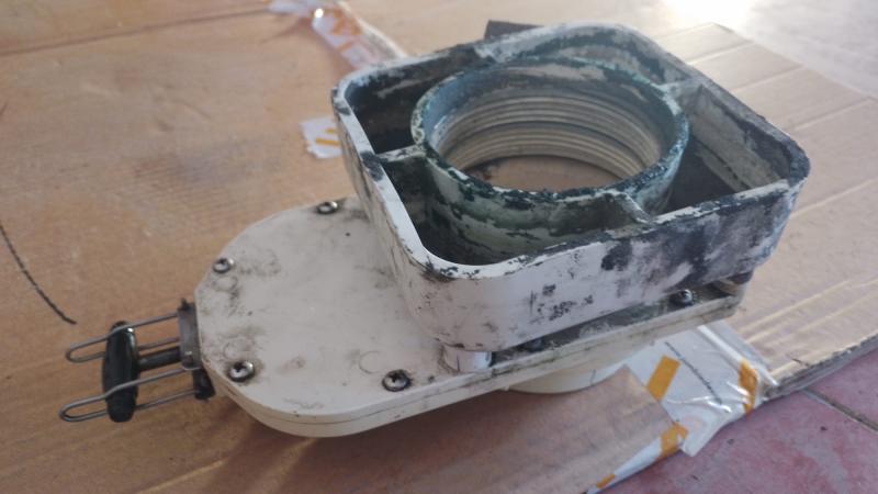

DEVO SOSTITUIRE QUESTO VECCHIO GRUPPO WC DEL MIO LAIKA ANNO 1983, QUALCUNO PU0' AIUTARMI A TROVARE IL PEZZO O DARMI CONSIGLI?WhatsApp%20Image%202026-10-14%20at%2020_35_31.jpeg

Marca del WC ?

forse  Thetford

ciao, dovrebbe essere questo
https://camping-life.it/ricambi...

https://www.thetford.com/it/pan...
Prova a vedere qui se trovi il tuo.
Ci sono gli esplosi dei vari modelli e puoi trovare il pezzo.

Non so se trovi per cose cosi antiche tutto il pezzo nuovo, quello che posso suggerirti se il problema è legato alla tenuta della saracinesca è di vedere se trovi guarnizioni di tenuta per la lama che si possono adattare presso un rivenditore ricambi per camper.

Ciao Morsu, dalla foto quello è il gruppo saracinesca (la lama scorrevole con la leva). Prima di tutto controlla se il ricambio linkato da Karbon17 ha le stesse misure: interasse dei fori di fissaggio, diametro dello scarico e altezza totale, perché su un WC del 1983 i modelli nuovi non sempre combaciano. Come dicevano banoyo e Rascal, se il problema è solo che perde, spesso basta smontarlo, pulirlo bene dal calcare e cambiare la guarnizione della lama, che si trova anche universale dai ricambisti camper. Se invece è rotto un pezzetto in plastica (la leva, una guida o un aggancio) e non lo trovi più, quello si può ricostruire su misura: io mi occupo di ricambi ridisegnati e stampati in 3D, se ti serve una mano scrivimi pure in privato. Buon lavoro!
