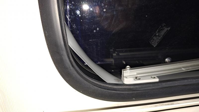

Buongiorno
in alcune finestre del camper la guaina di plastica grigia che viene interposta tra la guarnizione nera interna ed esterna si é come scollata, solo nella parte superiore, ed appare molto tesa al tatto, impossibile da risagomare ad angolo e reinfilare nella sua sede.
Pensavo di provare a smollarla con una pistola a caldo e reincollarla nella sua sede seguendo l'angolo. Esiste qualche altro metodo?
(non riesco ad inserire una foto dritta, scusate)

Sarebbe meglio immergetela in acqua calda per una decina di minuti
Ma se non si toglie facilmente, o si rischia di rovinarla, va bene anche la pistola a caldo

Secondo me ti conviene riprenderla nuova e rimettere. Non è incollata, si è ritirata con il caldo e freddo. ( E secondo me perché quando viene messa la si tira sempre un po').
Smadonni nei primi momenti ma poi tutto passalaugh.
Io l'ho fatto sul mio vecchietto.

Sostituiscila, molto meglio, diventa rigida con il tempo, successo anche a me. Sostituita completamente su quasi tutte le finestre, per toglierla basta tirare, è messa ad incastro, per rimetterla , con un po di pazienza e vasellina per farla scivolare meglio, non è difficoltoso.

Non è incollata, solo incastrata tra le due guarnizioni di gomma. Sul mio l'ho scaldata con un phon e riposizionata, ma è risultata parecchio più corta. Ho perciò fatto in modo che la parte mancante risultasse centrata in alto, e ho risolto coprendo con una striscia di plastica bianca , sagomata ad hoc. Non si nota più di tanto, e spero non si ritiri ulteriormente.
Non sapevo che fosse disponibile come ricambio, in tal caso nessun problema alla totale sostituzione.

grazie, adesso valuto come procedere in base al rapporto costi/benefici, magari provo prima su una finestra secondaria e poi vedo come fare in dinette.

Se la vuoi scaldare usa un phon, ha temperature più basse ma sufficienti. Comunque se la cambi risolvi alla radice non tirarla quando la monti e lubrifica leggermente per inserirla.
