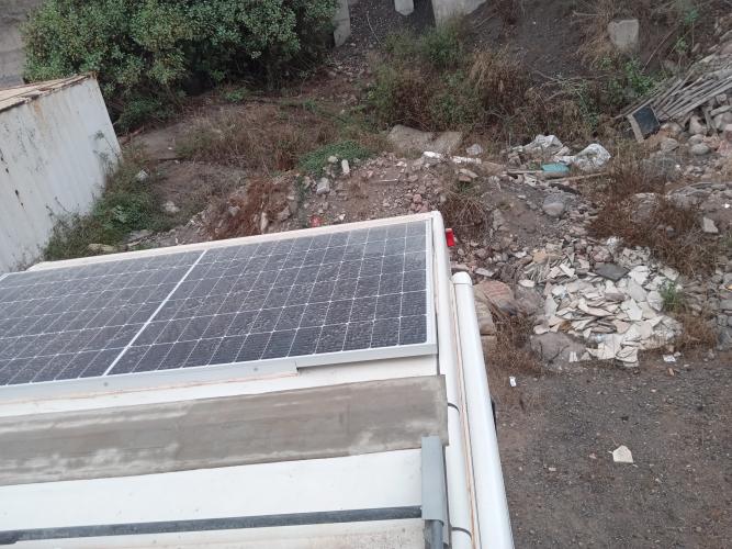

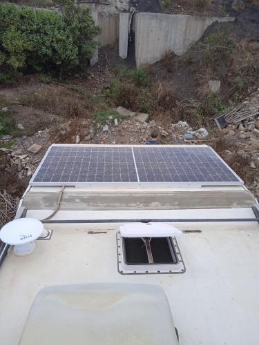

Qui vedi la striscia prima del pannello
IMG_20220905_121523_1_copy_3120x2340.jpgIMG_20220905_121419_1_copy_2340x3120_1(5).jpg

Ma il nastro butilico dici? Quello alluminato?
io dicevo che non dura 20 anni(e credo nemmeno 15) la guaina a spatola di MS polimero.
Il nastro butilico alluminato lo avevano messo sul mio sotto a dove ho messo l Ms polimero bostik a spatola nella foto dietro al pannello (verde militare).
Aveva anni e anni e ancora sotto l alluminio era buono. ma siccome avevano messo anche un angolare di ferraccio zincato, che cominciava ad arrugginire e non avevo voglia di togliere tutto rifare, ho verniciato il ferraccio zincato con vernice da ferro e coperto tutto con il BOSTIK. Nastri butilico compresi. Con

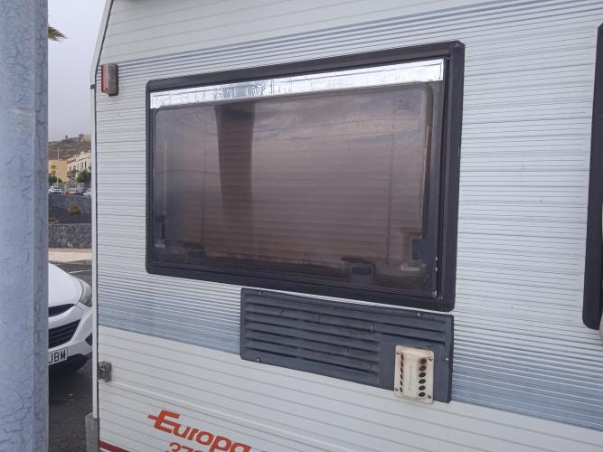

Io li nastro che dici lo ho usato anche su una finestra che avevano crepato per sostituire il plexiglass mantenendo la cornice.

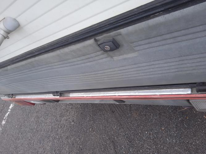

E proprio per delle micro crepe sulla plastica del "paraurti" posteriore.
