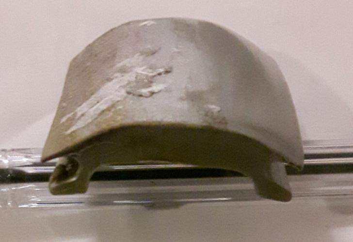

Ciao a tutti.
Ieri ho preso a casa il nuovo camper, un arca 715 GLT del 2004.
Ho tutte le guarnizioni coprivite del profilo in basso che sono scolorite ma soprattutto sono cotte dal sole.
Ho provato a fare una ricerca su San Google ma non ho trovato nulla...a qualcuno di voi è gia capitato di doverle sostituire?
Dove posso trovarle?
Metto una foto, è larga circa 32 mm.
Grazie per ora a tutti!
Luca

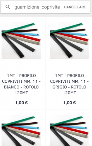

Le viti in che condizioni sono?  se sono in acciaio allora non c'è di che preoccuparsi, la guarnizione è solo una rifinitura estetica , ma se le viti non sono in materiale nobile col tempo arruginiscono e si potrebbe infiltrare... quindi controllale e nel caso sostituiscile... metti del terostat nel buco prima di avvitare quelle nuove e poi coprile con sigillante uv... la guarnizione coprivite la trovi negli aftermarket anche online...

Si si le viti ho già messo in conto di controllarle, il problema è proprio il profilo che non ho trovato online; le foto che hai messo tu se non erro sono di magenta, ma il mio profilo loro non ce l'hanno... ha quella forma particolare ed è largo 32 mm..

Il problema delle canaline copriviti è che una volta che si induriscono al sole (molto presto ) fa trafilare acqua e anche solo condensa... mi è capitato sul camper che avevo di sollevare la suddetta canalina di mattina presto e di trovare abbondante rugiada al di sotto della stessa, della serie , questa canalina è molto sottile e si indurisce presto al sole dopodiché non preserva più, anzi è deleteria... quindi come detto controllare prima la situazione delle viti... magenta è molto fornito, per cui non saprei dirti...

Quelli consigliati prima non vanno bene sono totalmente diversi.

Sono profili specifici a "H"....non le comuni strisce copriviti che usano quasi tutti gli allestitori.

Miracolo!!
Oggi sono andato nel primo negozio che ho vicino a lavoro e ho trovato la guarnizione.
​​​​L'ho pagata a peso d'oro: 17 euro al metro...
Ma ora posso sostituirla!!
