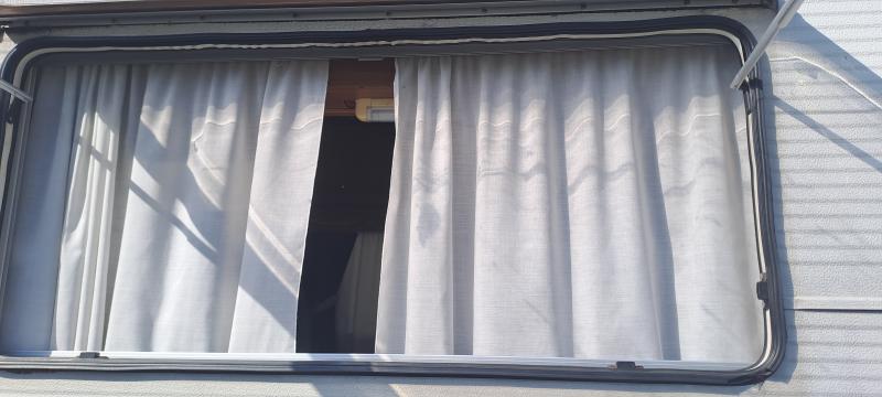

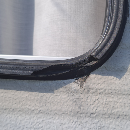

Mi sono accorto in ferie che manca un pezzo di guarnizione esterna dove poggia il finestrone. Penso fosse pizzicato poi che si sia incollato e aprendo si sia staccato un pezzo.
vorrei sostituire questa guarnizione, mi conviene?

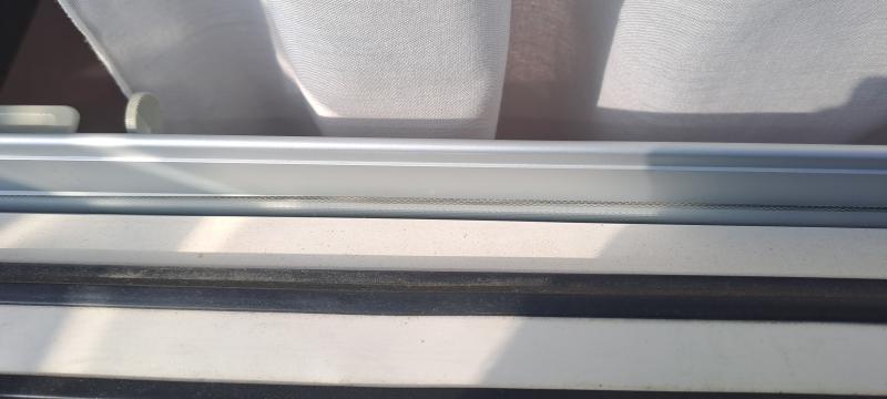

Dal vedere è giunta in alto ma dovrebbe essere interna/esterna, inoltre non ricordo come sia agganciata al telaio se attraverso viti sotto il profilo bianco.
C'è qualcuno che l'ha fatto in passato? E mi sa dire indicativamente come muoversi?

non è avvitata da nessuna parte, è infilata e tenuta ferma con un collante già presente all'interno della guarnizione
io sinceramente, non metterei la giunta in alto, ma in basso
