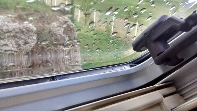

Salve a tutti
ho acquistato un camper usato e ho un problema sulla finestra anteriore della mansarda.
La finestra e' bassa e lunga , sara' alta  20 cm e lunga 1 metro piu' o meno.
Se il camper e' parcheggiato, con una leggera pendenza da destra a sinistra e piove poi mi trovo
acqua tra la superficie interna del vetro e la guarnizione :
il venditore ha gia' provato a sostituire la guarnizione nera ma senza successo evidentemente.
Quando il camper e' in movimento anche se prende pioggia non entra acqua.
Ho fatto smontare la cornice interna e il rivestimento intorno alla finestra e non ci sono infiltrazioni tra la finestra e il cupolone
in vetroresina della mansarda.
Sembra quasi che il vetro anteriore in plastica non riesca piu' a tenere schiacciata la guarnizione quanto serve.
Si puo' fare qualcosa ?
Max

buon giorno,bisogna vedere che la finestra non sia deformata vista la lunghezza,se con la sostituzione della guarnizione non hai risolto,tira indietro la sede(fermi) dove si incastrano la leva della finestra nella cornice,prima però prova con dei spessorini da 3-4 mm. da interporre in via provvisoria tra la leva e l'aggancio si aumenta la pressione della finestra sulla guarnizione,con la canna dell'acqua fai una prova.
mi sono dimenticato di risponderti,aggiungi un pai di clip di chiusura sul basso.

Sono pero' riuscito a fare una foto al camper da sopra e si vede questo :
Non credo sia normale che la bandella in alluminio che tiene il vetro sia cosi' sollevata a destra rispetto a sinistra... :-(
Forse e' li che l'acqua si infila sulla parete interna del vetro, poi scivola lungo la guarnizione e me la ritrovo tra l'interno del
vetro e la guarnizione ?

no, non è normale. non è che per caso è stata inserita male nella sua canalina? per fugare ogni dubbio, una persona dentro e una all'esterno con la canna dell'acqua per vedere se è proprio da li che entra.
