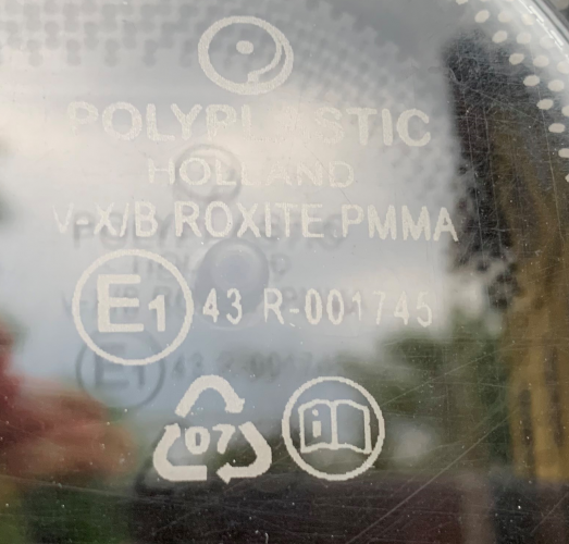

Ciao a tutti dopo venti anni di onorato servizio, mio cognato ha deciso di sostituire le guarnizioni delle finestre in quanto ha riscontrato un trafilo d'acqua e mi ha chiesto dove poterle acquistare, la sigla riportata sulla finestra è  polyplastic roxite pmma 43r 001745

Ciao a tutti dopo venti anni di onorato servizio, mio cognato ha deciso di sostituire le guarnizioni delle finestre in quanto ha riscontrato un trafilo d'acqua e mi ha chiesto dove poterle acquistare, la sigla riportata sulla finestra è  polyplastic roxite pmma 43r 001745   grazie
Il profilo della guarnizione dovrebbe essere questo. Devi prendere però la misura dello spessore della parete e poi devi acquistare anche la fascetta bianca che si inserisce nelle scanalature della guarnizione.
io le ho trovate da "camperclick" cercando guarnizioni per finestre polyplastic.download(1).jpeg.jpg
