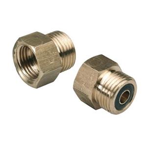

Siccome ho il camper derivante dalla krukkolandia, tra regolatore e tubo ho un adattatore come quello in foto, con 2 guarnizioni, una più piccola e una più grande, il ferramenta/bombolaio dove mi servo ne ha solamente una e l'altra non riesco a trovarla.
Però..in casa ho un kit con guarnizioni da idraulica, che guarda il caso contiene anche le 2 misure precise precise delle guarnizioni di cui ho bisogno, in gomma.
Qui la domanda: posso metterle ugualmente anche se sarebbero destinate a tubazioni idriche? Grazie mille!

Riguardo all adattatore in foto, è quello che va avvitato sulla bombola Italiana per usare un regolatore Tedesco.
Si cambia solo la guarnizione che tta tra bombola e adattatore (in corredo alla bombola nuova) mentre quella anteriore bene incassata nell adattatore, dura per sempre perchè di una gomma che non si secca e non si schiaccia.
Però, nel caso di un comune regolatore avvitato sulla bombola, eliminerei l adattatore prendendo un regolatore Italiano , mentre in caso di regolatore a parete con tubo alta pressione, sostituirei il tubo con altro con attacco Italiano (sui 40 euro) che poi dura 10 anni e va comunque cambiato.
Secondo me l adattatore va usato in casi di emergenza e usi brevi, ma per un uso continuativo non mi piace tanto, perchè è molto scomodo, anche se lo si stringe bene sulla bombola, quando si fa a avvitare il regolatore va tenuto stretto altrimenti si allenta. Spesso sono operazioni che si fanno di notte, al buio, in condizioni non comode, e quindi piu è semplice e a prova di errore e meglio è.
