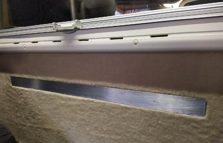

Ma, scusa, come era fissato in origine il tavolo?
Buona giornata . Vittorio

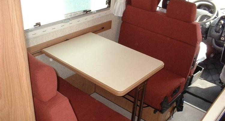

Questa informazione non la conosco. Quando ho acquistato il camper, usato, la dinette non era così configurata. C'era un divano e un grande tavolo con un piede centrale. Io sono voluto ritornare alla configurazione originale che è quella che si vede nella foto del post precedente... Quindi non ho mai saputo come il tavolo dialogasse con la parete...

Ciao, la guida l'ho posizionata io a caso. Nel senso che non ho valutato gli aspetti tecnici... Quello che dici l'ho pensato anch'io e cioè non utilizzare più la parete come supporto per il tavolo ma utilizzare dei piedi.
Un piede c'è già, si tratterebbe di metterne altri lato parete... Vedi, questa è la mia dinette con il tavolo, la finestra, eccetera eccetera. Sotto il tavolo ho proprio una botola molto grande e addossato alla parete c'è un calorifero... È da valutare bene questa cosa dei piedi perché potrebbero essere anche di intralcio. Viceversa mettendo un unico piede centrale c'è il problema che andrebbe ad avvitarsi sulla botola e quindi su un elemento non saldato al pavimento...
Cambia le gambe del tavolo e fallo appoggiare da entrambe le parti
oppure fai porta due listelli a terra e fai appoggiare il tavolo li
oppure come sotto

Cambia le gambe del tavolo e fallo appoggiare da entrambe le parti oppure fai porta due listelli a terra e fai appoggiare il tavolo li  oppure come sotto
Ok, ma come rendo immobile il tavolo durante la marcia?
Ho elencato varie soluzioni, quei tavoli non sono leggeri e stanno fermi nella dinette, certo una frenata al limite potrebbero prendere il volo
Nei camper si sono visti per qualche anno.
Se dovessi farlo io opterei per fissare la cornice su listelli orizzontali e verticali avvitati ed incollati in parete e poi avvitare la piastra su questi
Per nascondere tutto una paretina anti condensa

Ho elencato varie soluzioni, quei tavoli non sono leggeri e stanno fermi nella dinette, certo una frenata al limite potrebbero prendere il volo Nei camper si sono visti per qualche anno. Se dovessi farlo io opterei per fissare
la cornice su listelli orizzontali e verticali avvitati ed incollati in parete e poi avvitare la piastra su questi Per nascondere tutto una paretina anti condensa
È proprio la frenata o la collisione che renderebbe il tavolo soggetto a movimento. Un eventuale modo per bloccare il tavolo si trova, ma non sulla parete perché sennò sono punto e a capo. Graziesmiley

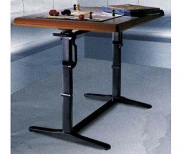

I tavoli abbassabili a pantografo (prima immagine postata da "Grinza") che ho avuto io su precedenti camper erano corredati da 2 staffe e 2 galletti filettati per un eventuale rapido fissaggio a pavimento, dove era presente (fissato con viti) un riscontro.

se intendi fissare il tavolo alla parete e NON sai cosa e come l'unica maniera è ( leggi x bene tutto ) .
fai dei fori da 10mm sulla parete in corrispondenza dei fori sulla piastra ,mettici un fermo x NON forare oltre la profondità che serve . poi una piastrina da 2/3 mm di spessore x 8mm larghezza x 30mm di lunghezza e farai un foro da 7mm in centro piastrina poi salderai un bulloncino da 6 mm in centro sul foro da 7mm ,a questo punto avvita un bullone alla filettatura e infilerai la piastrina nel foro da 10 mm e segnerai quanta piastrina devi accorciare da un lato x far entrare il tutto e se hai una lima una limatina x 5mm sul fianco del foro cosi' avrai piu piastrina anche su quel lato , e una siliconata alla piastrina x far aderire sul retro parete x un giorno e una molletta x tenere in posizione fino ad asciugatura avvenuta e il giorno dopo fisserai il tutto ben consapevole che avrai un fissaggio degno di tale nome . spero di essermi spiegato ,x me è piu facile farlo che spiegarlo a una persona a distanza .

se intendi fissare il tavolo alla parete e NON sai cosa e come l'unica maniera è ( leggi x bene tutto ) . fai dei fori da 10mm sulla parete in corrispondenza dei fori sulla piastra ,mettici un fermo x NON forare oltre la
profondità che serve . poi una piastrina da 2/3 mm di spessore x 8mm larghezza x 30mm di lunghezza e farai un foro da 7mm in centro piastrina poi salderai un bulloncino da 6 mm in centro sul foro da 7mm ,a questo punto avvita un bullone alla filettatura e infilerai la piastrina nel foro da 10 mm e segnerai quanta piastrina devi accorciare da un lato x far entrare il tutto e se hai una lima una limatina x 5mm sul fianco del foro cosi' avrai piu piastrina anche su quel lato , e una siliconata alla piastrina x far aderire sul retro parete x un giorno e una molletta x tenere in posizione fino ad asciugatura avvenuta e il giorno dopo fisserai il tutto ben consapevole che avrai un fissaggio degno di tale nome . spero di essermi spiegato ,x me è piu facile farlo che spiegarlo a una persona a distanza .  carlo
Mo vengo a Vicenzalaugh
Grazie ancora per questi ulteriori dettagli. La situazione adesso mi è più chiara e mi sono chiare tutte le possibilità elencate. Ragiono un attimo su come procedere.

Vi aggiorno, mi sono deciso a procedere. Ho optato per la piastra di alluminio incollata con Millechiodi  alla parete priva di moquette. Adesso è lì che aderisce...

Guida attaccata con viti e millechiodi.
Messo il tavolo... Vediamo...

Guida attaccata con viti e millechiodi. Messo il tavolo... Vediamo...
sembra un lavoro pulito e ben fatto !
