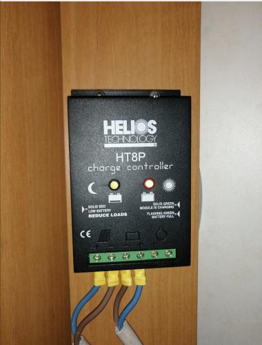

Salve,
Il mio camper monta un caricabatterie per pannello solare helios ht8p. Vorrei conoscere il significato dei LED. Ce ne sono 2, quello di sinistra (con simbolo della luna) é attualmente verde lampeggiante, quello di destra (con simbolo del sole) é rosso. E' serigrafata una legenda ma non riesco a capire a quale LED si riferisca. Sapete aiutarmi o condividere il manuale?

Ciao, quel regolatore l'avevo trovato montato sul mio camper è un pwm da 8 ampere che può sopportare al massimo un pannello solare da 100 watt.
Da come descrivi la situazione, non è bella e ti spiego:
  • LED sinistro Verde Fisso = Batterie si stanno caricando tramite il pannello solare.
  • LED sinistro Verde Lampeggiante = Le batterie sono cariche.
  • LED destro Rosso Spento = Bene, le batterie continuano a caricarsi da pannello solare.
  • LED destro Rosso Acceso Fisso = Le batterie sono scariche ed occorre ridurre i carichi.
Ora, hai 2 problemi, intanto il regolatore indica che la carica da pannello solare è in pausa LED Verde Lampeggiante
allo stesso tempo però indica che le batterie sono scariche LED Rosso Acceso
Intanto procedi così: stacca i cavi dai morsetti centrali, quelli che vanno alle batterie e col tester misura su quei cavi se arriva tensione dalle batterie stesse, poi stacca la / le batterie di servizio e dopo 5 minuti misura quanti volt ti danno.
Poi, stacca i cavi di sinistra sul regolatore quelli che arrivano dal pannello e sempre col tester misura se c'è tensione e quanti volt arrivano.
Ricollega al regolatore solo i cavi di sinistra, quelli che arrivano dal pannello e misura se arriva tensione ai morsetti centrali del regolatore stesso, quelli col simbolo batteria.
Comunque, dovresti rivedere quei cavi che dal regolatore vanno alle batterie, saranno massimo da 2,5 mmq forse per il pannello vanno bene ma per le batterie sono decisamente piccoli.
Facci sapere.

Grazie. I tuoi consigli sono stati utilissimi. Ho notato che il LED a destra é in realtà verde se visto da un altra angolazione. Ad ogni modo le tensioni mi tornano. Avendo comunque un pannello da 80w credo che valga la pena fare un investimento per sostituire il regolatore e installare un nuovo pannello. Grazie ancora!

ciao a tutti, mi sono appena iscritto ed ho visto questa discussione e ne approfitto per una mia problematica.
ho un problema con la batteria servizi, l'ho trovata scarica appena rientrato dalle vacanze, ho provato a caricarla ma non da segni di vita, ha 6 anni e penso di sostuirla.
nel frattempo ho notato che anche il mio regolatore, che ho trovato già installata all'acquisto del camper, ha le spie accese in questo modo:
led di sinistra rossa fissa
led di destra verde fissa
qualcuno sa dirmi cosa indicano?
inoltre per cambiare la batteria megli che disconnetto i pannelli? staccando i due connettori?

E' passato un mese, sicuramente hai risolto.
Ho sottomano lo stesso regolatore che avevo trovato installato sul camper,
Led verde lampeggiante IN CARICA   (batteria OK)
Led verde fisso                BATTERIA CARICA  (oppure guasta  non assorbe corrente, ma in questo caso c'e' Led rosso acceso)
Led rosso spento             TUTTO  OK    (batteria OK)
Led rosso acceso             BATTERIA GUASTA  (OPPURE PROBLEMA SULLE CONNESSIONE)
Devi verificare la batteria, potrebbe essere un capicorda isolato
Modificato da Ivano73 il 01/09/2023 alle 22:08:22
