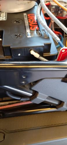

Le uniche batterie che potrebbero emanare esalazuoni nocive sono quelle al piombo/acido libero, ke normali batterie da autotrazione per intenderci, queste hanno, nella parte superiore, ai lati dei fori da 5mm circa per far "sfogare" l'eventuale gas nocivo
qui vedi il raccordino bianco collegato al foro al quale poi si collega il tubicino che finisce sotto al pianale all'esterno.
Per la ricarica direi che la BS sicuramente si ricarica con il mezzo in moto, e quasi sicuramente, a meno che il mezzo non sia stravecchio, si ricarica anche con la 220V allacciata.
