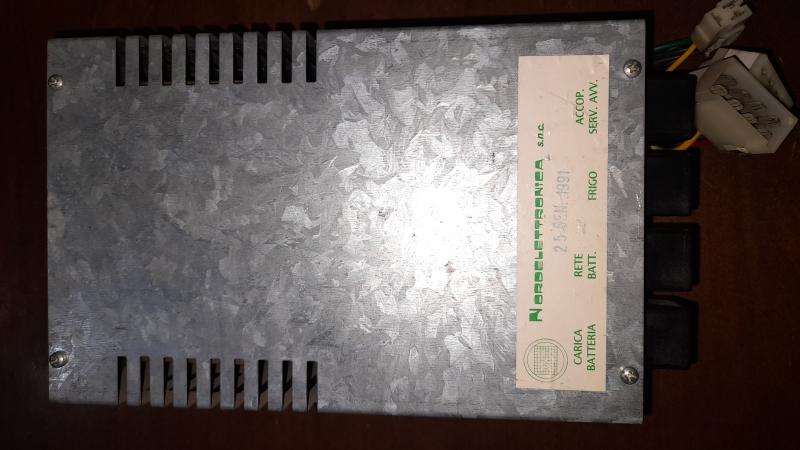

questa è la mia centralina:

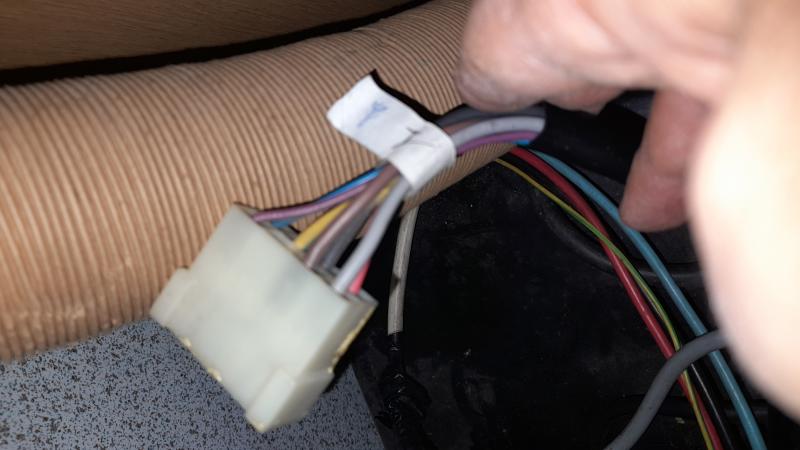

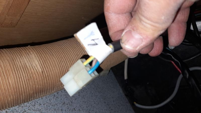

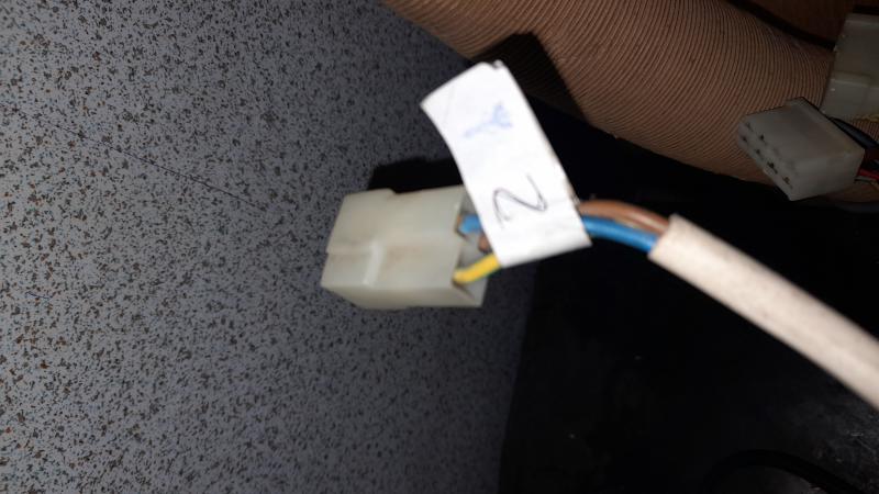

I connettori 2 e 4 dovrebbero essere quelli della corrente alternata (230V) sono maschio femmina?
dalla foto sembrano uguali ma dovrebbero essere maschio femmina

I connettori 2 e 4 dovrebbero essere quelli della corrente alternata (230V) sono maschio femmina?  dalla foto sembrano uguali ma dovrebbero essere maschio femmina
quelli della foto sono quelli che poi devono essere connessi a quelli che escono dal caricabatterie.
Li ho numerati per sicurezza
09/06/2015 5860
Inserito il 13/02/2023 alle: 16:17:26
In risposta al messaggio di toty72 del 13/02/2023 alle 15:21:21
quelli della foto sono quelli che poi devono essere connessi a quelli che escono dal caricabatterie. Li ho numerati per sicurezza
Certo ma non credo che quelli a tre poli possano essere scambiati visto che sono entrambi a tre poli dovrebbero essere maschio femmina salvo che non siano solo parallelati
fotografa il caricabatterie con i suoi connettori
Invece di quelli che hai fotografato, se li guarti in testa dovresti vedere se uno e femmina e l'altro maschio, la femmina dovrebbe essere l'alimentazione esterna e la dovresti leggere su azzurro e marrone la corrente d'ingresso
L'altro dovrebbe proseguire per le prese se l'impianto è fatto come penso io
Prova a verificare se sono uguali magari sono solo le prese

Certo ma non credo che quelli a tre poli possano essere scambiati visto che sono entrambi a tre poli dovrebbero essere maschio femmina salvo che non siano solo parallelati fotografa il caricabatterie con i suoi connettori
Invece di quelli che hai fotografato, se li guarti in testa dovresti vedere se uno e femmina e l'altro maschio, la femmina dovrebbe essere l'alimentazione esterna e la dovresti leggere su azzurro e marrone la corrente d'ingresso L'altro dovrebbe proseguire per le prese se l'impianto è fatto come penso io Prova a verificare se sono uguali magari sono solo le prese
intanto grazie per il tempo che mi stai dedicando.
per fortuna ho smontato il caricabatterie perchè volevo riportarlo dal mio amico elettricista,con le informazioni in più che avevo reperito al rimessaggio.
