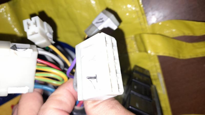

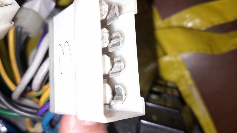

intanto grazie per il tempo che mi stai dedicando. per fortuna ho smontato il caricabatterie perchè volevo riportarlo dal mio amico elettricista,con le informazioni in più che avevo reperito al rimessaggio.
Sono a casa con l'influenza da 19 giorni ma tra cinque minuti esco per un tour (farmacia)
Almeno provo a tenere il cervello allenato prima che sia troppo tardi!

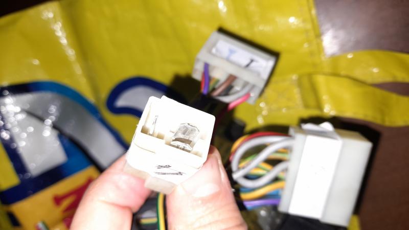

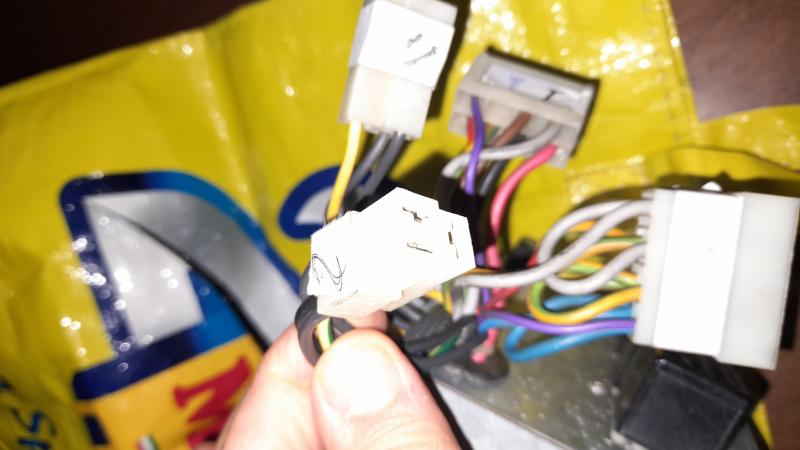

Il 4 è un maschio e dovrebbe essere l'alimentazione ma quello a fianco?
controlla se l'altro e m o f

ti ho fatto le foto
09/06/2015 5877
Inserito il 13/02/2023 alle: 20:07:00
9 giorni, non 19!
il 4 dalla parte del caricabatterie è un maschio cioè un'entrata quindi dalla parte del cablaggio deve essere una femmina, questo è presumibilmente l'ingesso dell'alimentazione
il 2 dalla parte del caricabatterie è una femmina cioè un'uscita quindi dalla parte del cablaggio deve essere un maschio, questo è presumibilmente l'uscita che va verso le prese del camper
Dico, presumibilmente perche il connettore è tripolare e le colorazioni dei fili sono le classiche azzurro (neutro) marrone (fase) e giallo verde (terra)
Detto questo quel tipo di connettore faston forse oggi non sarebbe certificato per tensioni di rete ma ai tempi credo di si
La prima prova è misurare sul cablaggio al  connettore 4 (femmina) la presenza della rete a 230V AC con il camper alimentato differenziale armato (acceso) tra azzurro e marrone
hai la possibilità di farlo o di farlo fare?

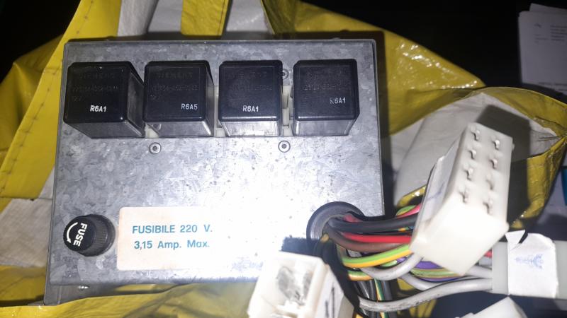

ecco la foto dei relè che mi sono fatto controllare e sono tutti funzionanti
09/06/2015 5877
Inserito il 14/02/2023 alle: 15:37:16
Visto ora dalla foto del gruppo caricabatetrie che ci sono 4 relè, quindi quello non è solo il caricabatterie ma tutto il gruppo di alimentazione, sai se il tuo amico ha provato quei relè ad uno ad uno?
andrebbero sfilati e provati, sia se scattano (quello si sente) ma anche se avviene effettivamente il contatto
una prova banale potrebbe essere quella di scambiarli, in questo modo potrebbe ad esempio non funzionare più altro ma funzionare la ricarica, è un modo empirico ma può permettere di individuare se uno dei relè è guasto, anche se il modo migliore è quello di provarli uno ad uno con un multimetro
Il gruppo potrebbe avere altri fusibili anche di tipo incassato tondo a vite, oppure potrebbe avere dei fusibili interni
controlla che i relè siano tutti uguali

Visto ora dalla foto del gruppo caricabatetrie che ci sono 4 relè, quindi quello non è solo il caricabatterie ma tutto il gruppo di alimentazione, sai se il tuo amico ha provato quei relè ad uno ad uno? andrebbero sfilati
e provati, sia se scattano (quello si sente) ma anche se avviene effettivamente il contatto una prova banale potrebbe essere quella di scambiarli, in questo modo potrebbe ad esempio non funzionare più altro ma funzionare la ricarica, è un modo empirico ma può permettere di individuare se uno dei relè è guasto, anche se il modo migliore è quello di provarli uno ad uno con un multimetro Il gruppo potrebbe avere altri fusibili anche di tipo incassato tondo a vite, oppure potrebbe avere dei fusibili interni controlla che i relè siano tutti uguali
i 4 relè sono stati provati davanti ai miei occhi e funzionavano tutti.
