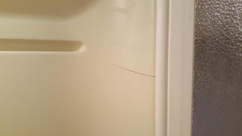

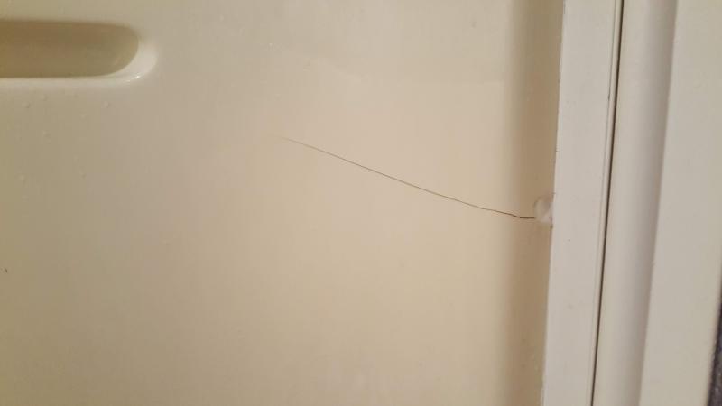

Ciao a tutti. Lo scorso weekend facendo la doccia in camper mi sono accorto di una fessurazione orizzontale sulla parete in termoformato della cabina doccia, lunga una decina di cm. ad un’altezza di circa 1 m da terra. Parte da un foro chiuso col sigillante, forse di una vecchia vite della porta pieghevole (il bagno è stato smontato e rimontato nel 2009). Non so da quanto tempo ci sia (purtroppo è normalmente invisibile in quanto coperta dalla porta pieghevole) ma temo che possa allargarsi: già dopo i 300 km del viaggio di ritorno ho notato che era un poco più “aperta”, e i lembi non combaciavano più… ad aggravare la cosa il fatto che si tratta di una parete curva. A questo punto ho paura a muovere di nuovo il camper, e sono preoccupato anche perché non so come intervenire.
Avete suggerimenti? A qualcuno è già capitata una cosa simile? E’ possibile riparare la crepa in fai da te (ho abbastanza manualità anche se purtroppo non molto tempo) o è meglio rivolgersi a un professionista (ma che tipo di professionista?). Soprattutto, sarà possibile intervenire senza dover smontare tutto il bagno, idea che mi terrorizza al solo pensiero?
Mi scuso per la raffica di domande e vi ringrazio fin d’ora per l’aiuto,

Penso che la soluzione migliore sia smontare il tutto, quindi procedere con vetroresina sia dal retro  che dal davanti ed infine riverniciare.
Con pazienza vedrai che verrà un bel lavoro.
Coraggio

Sigilla con Sikaflex. La vetroresina col tempo si stacca.

E magari fai un forellino a fine della crepa per evitare che si allunghi... non sempre funziona però...

Quelle pareti lì sono: guardare ma non toccare.
se usi resina epossidica, l'adesione è perfetta e duratura nel tempo!
comunque per fare un buon lavoro, bisogna smontare la parete e agire dall'interno.
..quindi, riepilogando, resina Epossidica e lana di vetro da 300 e a lavoro ultimato, carteggiatura leggera, una spruzzata di Fondo aggrappante e vernicatura con poliuretanica bicomponente.
risultato garantito..provare per credere!!

Grazie a tutti per i preziosi suggerimenti. Speravo ci fosse qualche possibilità di sistemare la situazione senza dover smontare tutto, stabilizzando magari la crepa... ma temo che col solo sigillante non ci si riesca, le vibrazioni in marcia rimetterebbero tutto in moto. Non esiste nessun prodotto "miracoloso" da utilizzare, anche a prescindere dal risultato estetico? (la zona è normalmente invisibile, coperta dalla paratia mobile). Sarebbe sbagliatissimo se tentassi con la resina epossidica solo dall'esterno? In caso contrario mi sa che dovrò farmi coraggio e smontare seguendo le indicazioni di Tommaso e Mons...
le vibrazioni in marcia rimetterebbero tutto in moto. Non esiste nessun prodotto miracoloso da utilizzare, anche a prescindere dal risultato estetico? (la zona è normalmente invisibile, coperta dalla paratia mobile). Sarebbe sbagliatissimo se tentassi con la resina epossidica solo dall'esterno? In caso contrario mi sa che dovrò farmi coraggio e smontare seguendo le indicazioni di Tommaso e Mons...
se la crepa è in una zona "invisibile", puoi operare anche dall'esterno perchè gli spessori in gioco sono impercettibili.
poi dipende molto dalla tua manualità perchè, stendere uno strato di lana di vetro impregnata con epossidica, carteggiata per renderla più liscia possibile, non è cosa difficile.
comunque il tocco finale ed il segreto per una buona riuscita, è la verniciatura. in pratica ti devi far ricreare la stessa tonalità di bianco della parete ed una volta verniciato, difficilmente si nota!
P.S. poi se decidi di operare con epossidica, ti spiego dettagliatamente come operare.wink

se la crepa è in una zona invisibile, puoi operare anche dall'esterno perchè gli spessori in gioco sono impercettibili. poi dipende molto dalla tua manualità perchè, stendere uno strato di lana di vetro impregnata con
epossidica, carteggiata per renderla più liscia possibile, non è cosa difficile.  comunque il tocco finale ed il segreto per una buona riuscita, è la verniciatura. in pratica ti devi far ricreare la stessa tonalità di bianco della parete ed una volta verniciato, difficilmente si nota! P.S. poi se decidi di operare con epossidica, ti spiego dettagliatamente come operare.
Grazie Tommaso, mi rincuori. Mi sa che approfitterò della tua disponibilità a guidarmi nell'operazione!
Per operare ti serve una minima quantità  di materiale:
resina epossidica ( sono 2 componenti  che poi vanno miscelati nel giusto rapporto)
carta vetrata a grana medio/fine
bomboletta di vernice aggrappante
bomboletta  di poluretanica in tinta
carteggi la zona dove operare. Prepara la resina e con un pennello la stendi. Appoggi sulla zona resinata il tessuto di vetro e con il pennello bagnato fai assorbire il tessuto.
pulisci le eventuali scolature perché, operando in verticale, ci saranno.
dopo un paio d'ore stendi un nuovo strato di resina (che dovrai ripreparare perché  l'altra si sarà indurita)
ad asciugatura avvenuta, dopo 24 ore, carteggi e spruzzi il fondo.
la vernice poluretanica andrà preparata al momento perché, una volta nella bomboletta, avrai 6 ore di tempo per spruzzarla.
per una ottima riuscita, falla fare della stessa tonalità di colore così una volta stesa non si noteranno differenze.
buon divertimento!
