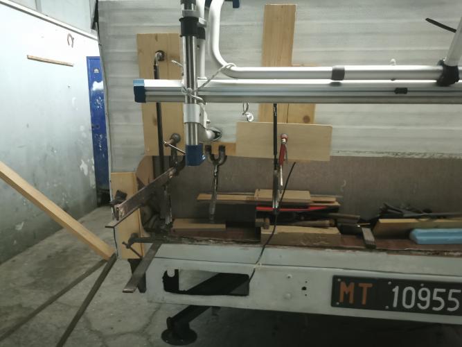

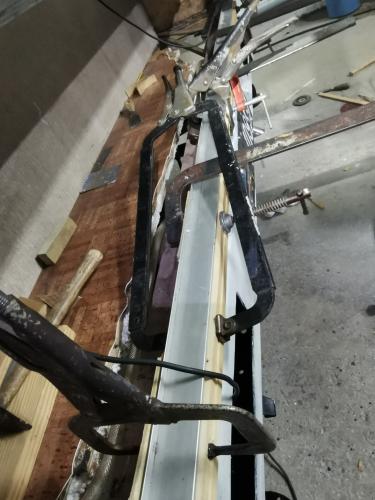

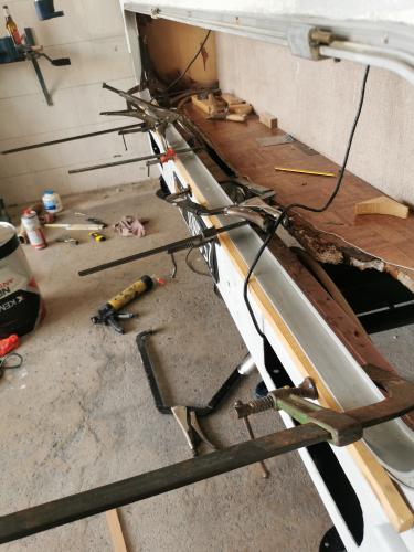

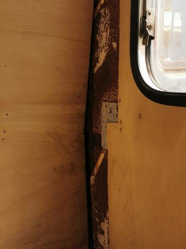

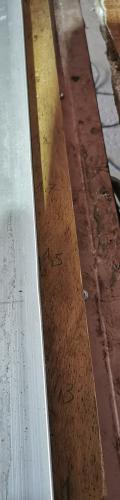

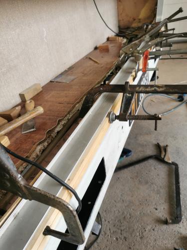

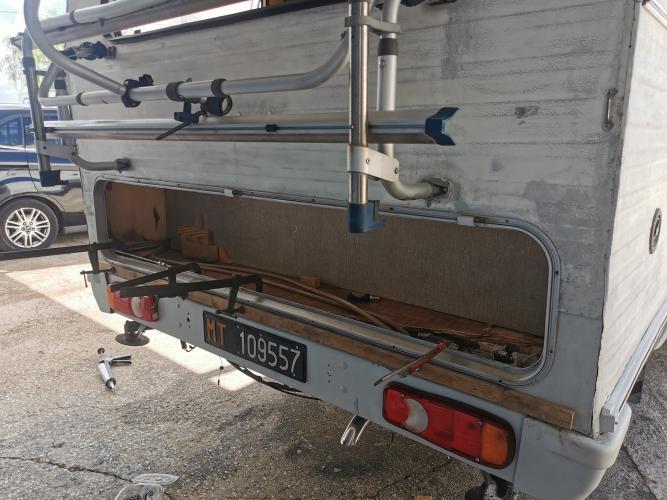

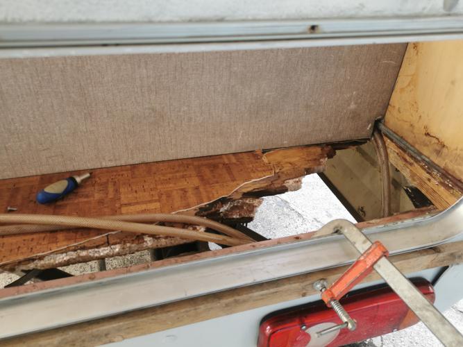

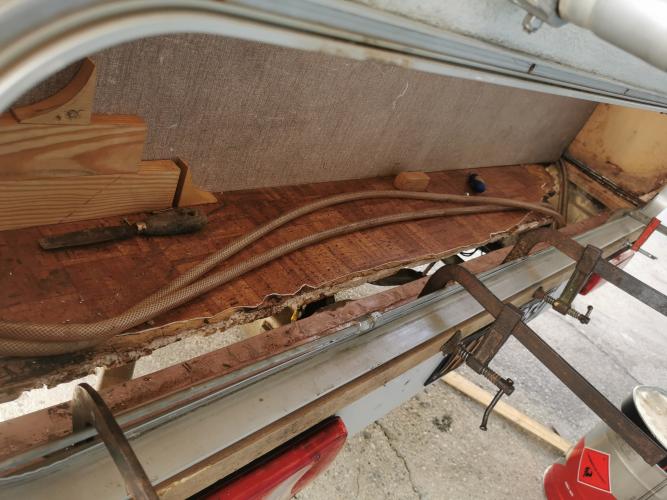

IMG_20250919_222210.jpgIMG_20250918_221633.jpgIMG_20250914_193017.jpgIMG_20250914_182109.jpgIMG_20250914_183202_edit_17707841473858.jpgIMG_20250914_182054.jpgIMG_20250914_182030.jpgIMG_20250914_182025.jpgIMG_20250903_141423.jpgIMG_20250903_141414.jpgIMG_20250903_141351.jpgCome posso ripristinare i travetti marci? Sono gli angoli destro e sx del gavone, parte bassaangolo%20dx%202.jpegangolo%20dx.jpeg

Cambiandoli, non ci sono altri metodi
Smantelli tutto, cambi i travetti e ripristini
Se solo te che devi valutare se è un lavoro alla tua portata o meno

Prima di tutto occorre ripristinare le sigillature per evitare che il danno aumenti.
Poi devi aprire tutta la parte marcia, eliminare tutto il materiale che risulta rovinato, serve valutare l'estensione per capire come agire.
Occorre far asciugare tutto e a quel punto capirai cosa tagliare e fino a che punto.
Una volta tagliati e eliminati i travetti marci vanno sostituiti e fissati, con squadrette e colla,  a quelli rimasti per ricostruire la parte seguendo lo schema originale.
Comunque non basta sostituire i travetti, serve sostituire anche il materiale isolante, il pannello si compensato e la tappezzeria.

x i travetti è necessario essere dotati di un taglia legno a vibrazione (non conosco il suo nome ) esso ha una lama intercambiabile x tagliare di traverso il legno in posti impossibili e angusti . in pratica levi il rivestimento interno che se è di costruzione a pannelli potresti eliminare solo il necessario e procedere fintanto che arrivi alla parte sana . tagliare il travetto SENZA toccare la parete esterna è facile ma DEVI usare un CUTTER x dividere il travetto dalla parete e poi infilarci una spatola di acciaio , a quel punto puoi usare il taglierino elettrico e appena tocchi la spatola sai che è tagliato completamente e ... a quel punto puoi tirarlo verso IL BASSO O VERSO L'ALTO MAI verso di TE . questo è il primo passo x pulire la parete danneggiata ,poi con i travetti nuovi trattati anti acqua e funghi puoi procedere al ripristino . non è un lavoro semplice e si deve essere lenti lenti x non rischiare danni . comunque una zona dove lavorare il sicurezza e senza patemi di tempistica è basilare unita a una ottima conoscenza nel fai da te . io procederei cosi' pronto a cambiare in caso di problemi x ottimizzare il tutto .

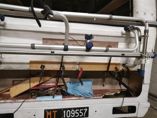

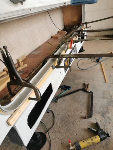

Cercherò di mettere le foto dopo questi mesi di lavoro. È venuto fuori un lavoro perfetto. Lavorato prevalentemente da sola. Letto e studiato molto e agito di conseguenza

Ho risistemato tutto. L'unica cosa è che non amo la tappezzeria come scelta di finitura finale
interno che se è di costruzione a pannelli potresti eliminare solo il necessario e procedere fintanto che arrivi alla parte sana . tagliare il travetto SENZA toccare la parete esterna è facile ma DEVI usare un CUTTER x dividere il travetto dalla parete e poi infilarci una spatola di acciaio , a quel punto puoi usare il taglierino elettrico e appena tocchi la spatola sai che è tagliato completamente e ... a quel punto puoi tirarlo verso IL BASSO O VERSO L'ALTO MAI verso di TE . questo è il primo passo x pulire la parete danneggiata ,poi con i travetti nuovi trattati anti acqua e funghi puoi procedere al ripristino . non è un lavoro semplice e si deve essere lenti lenti x non rischiare danni . comunque una zona dove lavorare il sicurezza e senza patemi di tempistica è basilare unita a una ottima conoscenza nel fai da te . io procederei cosi' pronto a cambiare in caso di problemi x ottimizzare il tutto . carlo
Ho un grande luogo coperto a disposizione. Per tagliare, con Santa pazienza ho usato il dremel con alberino flessibile
