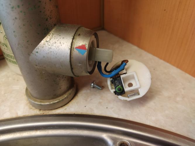

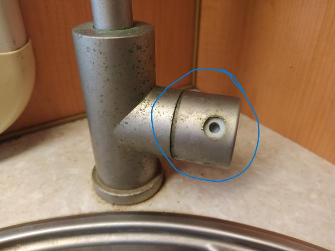

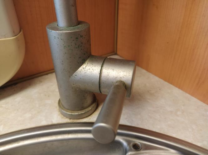

Confermo che si trancia uno (o anche entrambi) dei fili di comando della pompa. Già riparato 2 volte ma nel corso di 12 anni, quindi niente di stravolgente. Il mio rubinetto è questo:
Svita il manettino tondo
Sfila la copertura del comando
Sviti una vitina e accedi allo switch e relativi fili che saranno interrotti
Speli, saldi, isoli e funziona di nuovo, 5 minuti di lavoro.

li per li sembrava differente (la leva del comando è diversa) ma poi sotto era uguale e in effetti era il filo spezzato.
Le foto sono tate molto utili!
