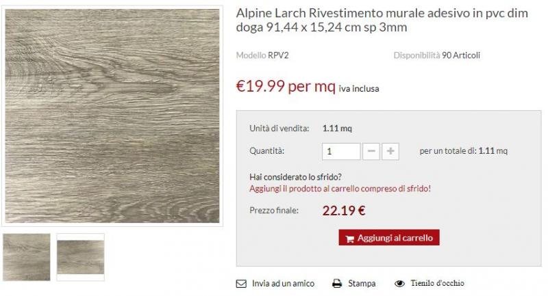

Potresti rivestire l'intero tavolo con degli adesivi in PVC che si usano anche per i pavimenti. Ovviamente dopo aver riempito il buco preesistente con qualcosa, anche semplice silicone o silaflex per renderlo piano.
Ad esempio questo ad effetto legno, ma ce ne sono tanti altri. Nei centri fai da te li trovi.

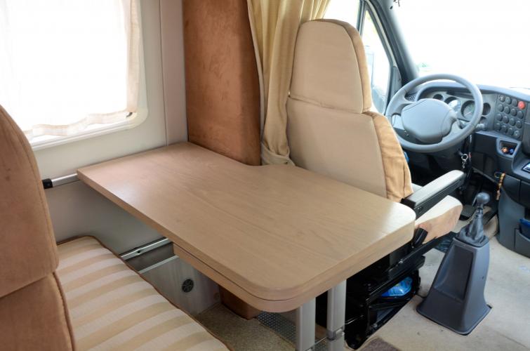

Potresti fare facilmente un nuovo piano tavolo con lo stile usato da BIMOBIL, piano di multistrato dello spessore voluto, tagliato a sagoma (si puo anche fare una forma differente e migliore) e poi una bella verniciata con piu mani di vernice trasparente per legno.
Nel camper che vorrei prendere in futuro ho visto che c'è un tavolino adatto alla Barbie e quindi ho gia pensato di rifarlo con questo sistema, semplice e solido, rifacendolo piu grande e con forma piu confacente.
piu mani di vernice trasparente per legno. Nel camper che vorrei prendere in futuro ho visto che c'è un tavolino adatto alla Barbie e quindi ho gia pensato di rifarlo con questo sistema, semplice e solido, rifacendolo piu grande e con forma piu confacente.
Tommaso, il tavolino del camper che ti piace è una delle cose più funzionali e pratiche che ha.
In effetti è leggermente più piccolo di quello presente sul cugino su Ducato, presentando invece le misure leggermente ridotte di quello installato sul Ayers Rock. Ma Hymer ha necessariamente dovuto ridurlo perché gli spazi sono effettivamente inferiori. Chiaramente a livello industriale gli sarebbe convenuto mantenere lo stesso presente sul GC su Ducato, ma gli spazi esistenti non lo consentono, e comunque ne comprometterebbero sicurezza e sfruttabilità.
In ogni caso il progetto è interessante: l’assenza della gamba fissa aumenta enormemente l’accesso al tavolo; la possibilità di utilizzarne solo metà in certi frangenti è impareggiabile, lasciando più spazio di movimento in dinette (oltre ad essere sfruttabile anche con la scaletta montata, ma non sarebbe il tuo caso perché non ti interessa il soffietto); la possibilità di ripiegarlo a parete, oltre alla maggiore ed evidente sicurezza in viaggio per gli occupanti dei posti posteriori (anche questo non sarebbe il tuo caso), consente di avere anche un ampio spazio di stivaggio sfruttabile in certe occasioni.

Tommaso, il tavolino del camper che ti piace è una delle cose più funzionali e pratiche che ha. In effetti è leggermente più piccolo di quello presente sul cugino su Ducato, presentando invece le misure leggermente ridotte
di quello installato sul Ayers Rock. Ma Hymer ha necessariamente dovuto ridurlo perché gli spazi sono effettivamente inferiori. Chiaramente a livello industriale gli sarebbe convenuto mantenere lo stesso presente sul GC su Ducato, ma gli spazi esistenti non lo consentono, e comunque ne comprometterebbero sicurezza e sfruttabilità. In ogni caso il progetto è interessante: l’assenza della gamba fissa aumenta enormemente l’accesso al tavolo; la possibilità di utilizzarne solo metà in certi frangenti è impareggiabile, lasciando più spazio di movimento in dinette (oltre ad essere sfruttabile anche con la scaletta montata, ma non sarebbe il tuo caso perché non ti interessa il soffietto); la possibilità di ripiegarlo a parete, oltre alla maggiore ed evidente sicurezza in viaggio per gli occupanti dei posti posteriori (anche questo non sarebbe il tuo caso), consente di avere anche un ampio spazio di stivaggio sfruttabile in certe occasioni.
Casomai, è una mia impressione, e quando e se lo avrò, provandolo, potrei anche essere daccordo con te.
