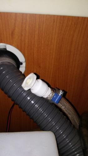

Buonasera, oggi ho smontato la pompa aqua8 della fiamma e nel rimontarla ho spaccato il raccordo che si avvita all'entrata dell'acqua. Il problema è che il mio camper monta un porta gomma strano (penso John Guest) che è unito al raccordo. Vorrei cambiare il raccordo ma non riesco a staccarlo dal porta gomma. Ho tolto il fermo arancione ma non si separano.Inoltre non trovo in rete il pezzo. Ho visto il porta gomma della fiamma ma temo che sia 13mm mentre il mio tubo dovrebbe essere 12mm.
Cosa mi consigliate? Grazie Claudio.

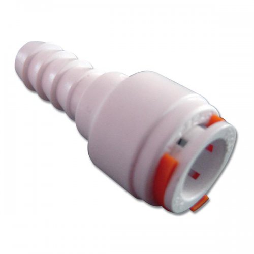

il fermo rosso e la sicurezza per far il modo che il tubo non si sfila dal raccordo...per scollegarlo basta togliere il fermo rosso... far rientrare il colletto esterno quasi a contatto con il corpo raccordo e sfilare il tubo in pvc...(e piu complicato spiegarlo che a farlo )... e lo si può trovare qui....

sul tubo telato dove si trova la fascetta metallica e inserito il raccordo maschio...quello che si e rotto e quello femmina...e se segui le indicazioni della foto si dividono...

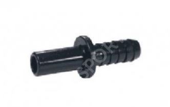

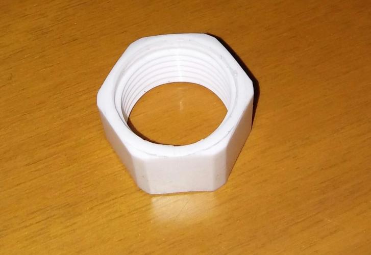

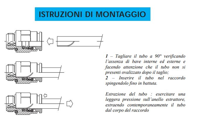

si estrae la sicurezza rossa...si spinge il colletto (in foto e quello grigio) verso l'interno...e si estrae il tubo(quello rosso in foto)verso l'esterno...
per rimontarlo ...si pulisce bene il tubo che deve entrare nel raccordo...si spinge fino a quando raggiunge la battuta interna...si estrae leggermente con un cacciavite il colletto e si riposiziona la sicurezza nella sua sede...

Mi intrometto per chiederti se hai un link dove potere ordinare quel portagomma nero che hai messo nella prima foto. Ho una valvola Frost Control (in piu) con attacchi John Guest, nuova e non posso usarla perchè avrei bisognoo del portagomma per il tubo.

Io li prendo su
www.campingsportmagenta.com
   sezione...accessori...linea bagno...raccordi ....

Grazie, lo avevo visto:
ma il dubbio è che c'è scritto codolo 10mm mentre pensavo che dovesse essere 12mm ma casomai mi sbaglio.

Grazie, lo avevo visto: ma il dubbio è che c'è scritto codolo 10mm mentre pensavo che dovesse essere 12mm ma casomai mi sbaglio.
mi sa tanto che e proprio da 12mm il tubo...e sulla mia fiamma quel raccordo non e diritto come quello nero...ma a 90°...
