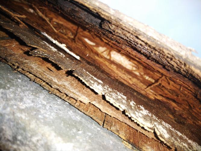

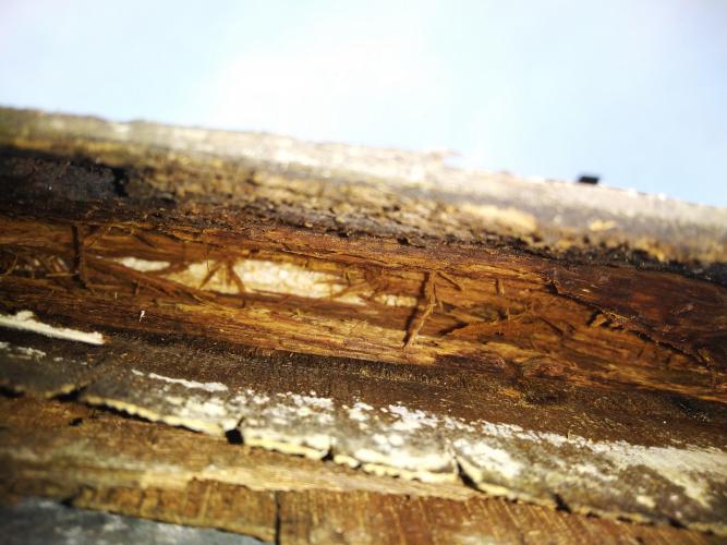

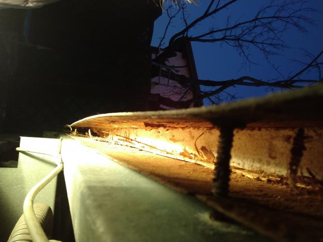

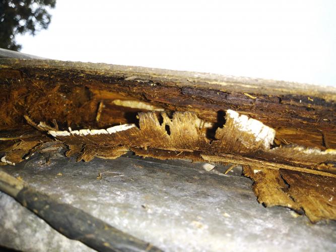

Salve a tutti.
Purtroppo ho un problemino con il Rimor Catamarano in foto del profilo.
Il pannello posteriore sul lato in basso ha il legno completamente marcio. Me ne sono accorto perchè volevo aggiustare il parauti che si  stava staccando per una botta e le viti erano completamente marce.
nelle foto il dettaglio.
Secondo voi è ripristinabile solo sostituendo il traversino n legno?
Domanda ... ma possibile che non abbiamo previsto un profiletto a chiusura per salvaguardare il legno lasciandolo all'acqua che alza il mezzo durante la marcia ? o quest'ultima mi è entrata da un'altra parte?
E' grave? è comune?
grazie ha chi avrà il tempo di darmi qualche dritta... prevedo Euri che se ne vanno... :-(

Mi dispiace molto per te. È l'incubo di ogni camperista...
Devi togliere tutto il legno marcio e sostituirlo. Purtroppo mi pare di capire dalla foto che hai il bagno in coda, quindi se devi intervenire dall'interno devi smontare il bagno.
È più una questione di pazienza e tempo da dedicare al lavoro.
Poi dovresti almeno avere un parcheggio privato e coperto.
Comunque tutto si sistema e si risolvono i difetti progettuali.
Buon lavoro e una volta finito, buoni km.
Cricio.
Con calma....... sono in ferie!
Inserito il 18/02/2020 alle: 00:31:37
Se fosse unicamente il travetto marcio, penso che si possa togliere da sotto, crearne uno nuovo della stessa dimensione e sostituirlo infilandolo da stto senza dovere smontare altro.
Poi una bella passata di antirombo per ebvitare che si marcisca di nuovo.

Devi vedere se l'infiltrazione ha intaccato anche il pavimento e le pareti laterali.
In questo caso dovrai intervenire anche dall'interno e ci sarà tanto lavoro.
Se sei fortunato ed è solo il listello di coda lo sostituisci da fuori mano di catramina poi terostat sotto al paraurti e viti in inox.
Buon lavoro

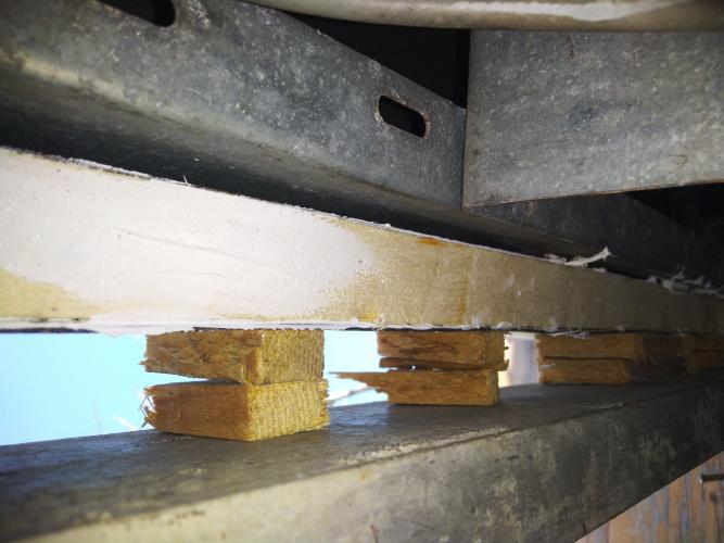

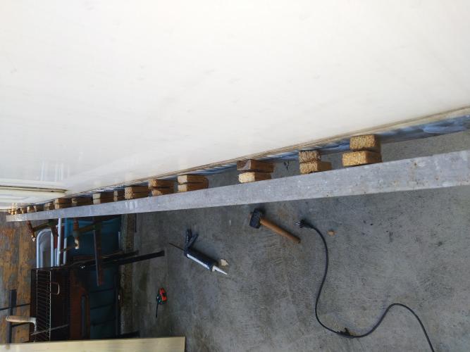

Signori,
sono in lavoro.Rimosso il listello andato, pulito tutto per benino
e preparato il listello completo da parte a parte.
Ora devo solo accorciarlo e con il silicone Incolla e sigilla ms polymer consigliato dal tipo dell'officina lo infilo da sotto. Alla fine è un buco da 70 mm di profondità per 30 mm di larghezza e 2150 mm di lunghezza.. il piccolino...
Viti in inox con il nastro sigillante butilico ( anche questo consigliato ) pronti per rimontare il paraurti...
speriamo vada tutto bene. Intanto mi sono fumato un W/E...
PS se trovate un paraurti completo per strada ... è il mio!

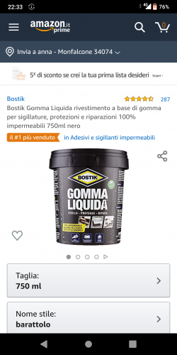

Per l'impermeabilizzazione, cosa pensate della gomma liquida di Bostik? Screenshot_20200229-223307.png

Non saprei se la gomma liquida va bene, il legno è un materiale vivo e continuamente ha delle dilatazioni. Dove vivi? se abiti al mare, vai sul porto e chiedi ai manutentori di barche, qua in Liguria ne abbiamo tanti ma sappi che qualsiasi cosa applicherai, non sarà eterna, dovrai sempre tenere sotto controllo i punti critici
Dalla pubblicità è super elastico e si dilata del 700%...
Non so, sui forum c'è chi impregna il fondo con la catramina, chi con l'olio, chi con impregnanti...

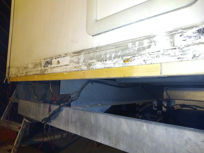

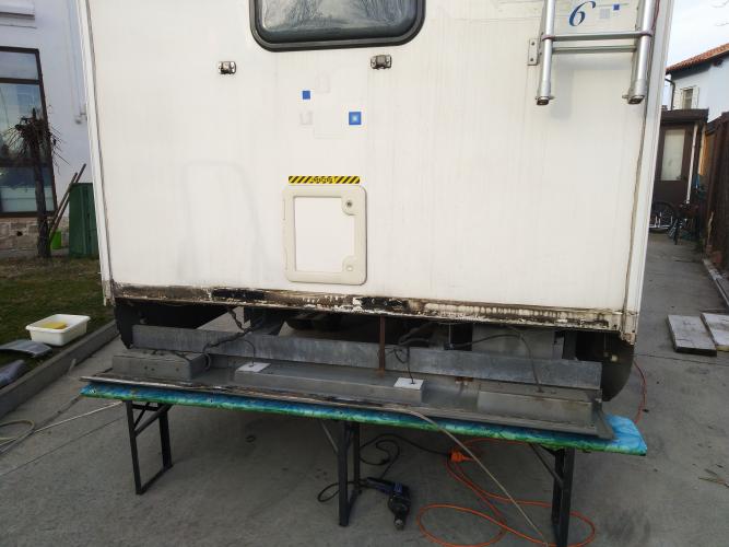

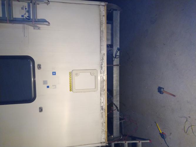

Oggi ha piovuto e il travetto si è bagnato ancor prima che montassi il pararti, poco male, ho impegnato il tempo a ripristini del paraurti con la vtr.
Appena si asciuga il tutto monto tutto, riempio le voti con il silicone e poi penso a come impregnare il fondo.
Credo opterò per la catramina tenendo sotto controllo il fondo per vedere l'evoluzione del discorso.
Tutto da imparare... mi sto divertendo un sacco. Il io motto sta diventando:  se non sai cosa fare prendi il trapano o il cacciavite e inizia a smontare, dopo ti verrà in testa qualche cosa.
Ecco il lavoro in progress. Si accettano critiche costruttive!
in%20posizione.jpgalla prossima.
