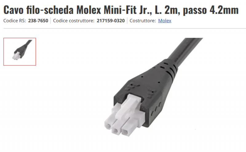

e' un comunissimo connettore Molex serie Minifitt passo 4.2
Senza impazzire col cavo originale se non lo trovi , potresti valutare di prendere un precrimpato (da un solo lato)  tipo questo:
https://it.rs-online.com/web/p/...
(da 2 mt ma c'è anche da 1 mt). Ne prendi 2 (se anche lato antenna ha l'ingresso come questo) e li giunti a metà con un morsetto , oppure prendi il connettore volante mancante con i relativi pin e crimpi.
Occhio che da li esce il 12/24V che alimenta l'antenna quindi va rispettata la polarità.
Ipotizzo siano 3 poli perchè sarà + , - e schermo del cavo
