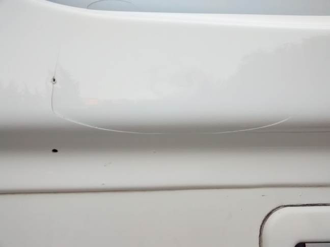

Ho spaccato il termoformato posteriore SB677TC
1 20 24
serafino677tc
serafino677tc
09/09/2015 7
Inserito il 14/09/2015 alle: 11:52:45
buon giorno, sono nuovo sia nel forum che con camper. ebbene dopo 7gg dall'acquisto, uscendo da un campeggio sono stato bravo; ho spaccato il termoformato posteriore superiore del mio SB677TC del 2008.
Il vecchio proprietario in 7 anni non gli ha fatto un graffio.
Da varie letture non e' chiaro se il termoformato sia solo estetico o abbia anche una funzione di copertura alle infiltrazioni.
Se e' solo una copertura estetica allora penso che posso ripararlo con Sikaflex.
Se invece e' anche copertura contro le infiltrazioni, alcuni consigliano per evitare le infiltrazioni, di smontarlo, fare una copertura con vetroresina o alluminio e poi rimontarlo.
Qualcuno puo' confermare che e' solo estetico? SB 677TC del 2008.
Se no, meglio alluminio o vetroresina?
se lo devo smontare, si devono smontare prima le guarnizioni laterali longitudinali che vanno dalla mansarda ai paraurti posteriore?
Vorrei nel contempo montare una telecamera posteriore, ne posso approfittare del fatto che e' smontato per passare il cavo?
Grazie anticipatamente

Io lo riparerei senza smontarlo ( è un componete molto fragile ) con colla bicomponente.

Ma quei buchi cosa sono?
se non sei esperto nel smontare quei pezzi ti consiglio di portare il mezzo da uno del settore, potresti fare dei danni che invece che risparmiare spenderesti il triplo.

dal video, e credo anche nelle istruzioni dei prodotti, si evince che il lavoro debba essere fatto dall'interno. a questo punto smontare per smontare, può usare la vetroresina. più facile da usare anche dai non professionisti e sicuramente meno dispendioso economicamente.
se deve acquistare tutta quella attrezzatura, gli conviene portarlo in carrozzeria.wink

Il buco in basso sono fatti dal produttore, credo per far uscire acqua, sono 3 o 4 in tutta la lunghezza del termoformato. Il buco in alto e' il punto in cui ho infilato il giravite per portare fuori il pezzo che si era posizionato all'interno dopo la botta.

La colla bicomponente puo' essere usata tranquillamente dall'esterno. In realta' per eseguire il lavoto basta la pistola e la cartuccia ( sgrassanti, retine ecc. non sono fondamentali anche se consigliati ).
Come detto ad altri, potrebbe preparare il supporto e andare in una qualsiasi carrozzeria a chiedere se gli applicano la colla. L'operazione richiede in tutto non piu' di 5 minuti e forse non gli faranno nemmeno pagare nulla ( anche se il solo beccuccio non riutilizzabile costa quasi 2 euro ).
Io la vedo come la soluzione piu' semplice. Ovviamente è un parere personale. cheeky

Pero' pensandoci, se ci sono i buchi fatti dalla Rimor, questi evidentemente prevedono che possa esserci dell'acqua che deve uscire fuori.
Quindi se la sistemazione non e' perfetta, e fa infiltrare qualche goccia questa dovrebbe poter uscire dal foro e essere nella norma.
Giusto?

Questo tipo di plasticacce si uniscono bene saldandole; normalmente si usa un saldatore da stagno. Io ho riparato il mio piatto doccia.
L'unione è molto resistente meglio di una colla. magari si può mettere un pò di plastica d'apporto e poi caterggiare e lucidare.
Forse megli allenarsi con qualcosa prima di procedere.

Buco fatto dal produttore?? Che senso avrebbe mettere un termoformato sigillato, poi farci filtrare acqua sotto, per poi farla uscire da un buco nel termoformato stesso??surprise Questa mi giunge nuova. Comunque io avevo un SB del 2007 (veduto alla scadenza della garanzia dei 6 anni) e ti posso dire che il termoformato era a protezione delle infiltrazioni, sotto non aveva nulla. A me lo hanno cambiato in garanzia direttamente dalla Rimor perché crepato, così come quello anteriore proprio per evitare delle infiltrazioni.

I 3 buchi in basso equidistanti lungo la lunghezza, sono quasi certo, che li ha fatti il produttore del termoforato, sono troppo perfetti sia in posizione che in diametro che in livello di rifinitura. Se li avesse fatto un artigiano con un trapano non credo che potessero essere cosi' precisi.
Bo..Avranno previsto che ci potesse essere dell'acqua da drenare!!
Ho inviato una email alla Rimor, vediamo cosa mi rispondono.

artigiano con un trapano non credo che potessero essere cosi' precisi. Bo..Avranno previsto che ci potesse essere dell'acqua da drenare!! Ho inviato una email alla Rimor, vediamo cosa mi rispondono.
Ciao, anche altri costruttori usano - in quella posizione - termoformati di copertura che prevedono fori o canalini aperti verso l'esterno (es. Laika).
Ma bisognerebbe sapere se servono per sola aereazione della giuntura parete sottostante piuttosto che per vero e proprio drenaggio acqua eventualmente penetrata...
Un saluto da Vittorio (MI)

Forse avranno cambiato qualcosa dal modello 2007 al 2008, però nel mio che aveva una crepa molto più piccola della tua hanno sostituito tutto. Ma attendiamo che ti risponde la Rimor.

Meglio la cruda verita' " I buchi non sono stati fatti dal produttore..."
Poi se volevi o vuoi toglierti il dubbio rimetti il cacciavite li dove lo avevi messo prima( diciamo un poco grossolanamentesad) e alza per vedere sotto( senza esagerare) vetrai polistirolo o altro isolante  e capirai   meglio la situazione.

Ciao, io il tuo stesso modello del 2009 sebbene sulle fiancate riporti il 2008 come modello. Ebbene il nostro camper , come gia detto  in altri post , lo ri-acquisterei oggi stesso .Però ha 2 punti critici che van controllati. Uno è il termoformato sotto della mansarda, già cambiato in garanzia dal vecchio proprietario e ....aimè ... il termoformato dietro di cui parli che il vecchio proprietario per pigrizia non rispettando i controlli Rimor  non è rientrato nella garanzia e che poi mi son sorbito io.
Andando per ordine, quel termoformato non è solo estetico .....ma è proprio la copertura per cui se vi sono crepe o rotture entrerà acqua. Le crepe si formano sulla parte superiore ai lati dove vi sono quelle piccole nervature tipo pinne....a me li è entrata l'acqua. Portato al centro mi han proposto sia la sostituzione con uno nuovo e sia un lavoro migliore che prevedeva un'ulteriore copertura sotto con altri materiali coperto poi dal termoformato originale che avrebbe avuto quindi poi solo una funzione estetica.
Io ho optato per questa soluzione...costo 600 euro. Nell'occasione ho fatto infilare un cavo per la telecamera che esce sotto al terzo stop cosa altrimenti impossibile da fare. Per quanto riguarda quei "buchini"  il centro Rimor me li ha fatti anche sul termoformato sotto la mansarda perché servono , nel caso vi fosse un'infiltrazione, a non far rimanere l'acqua dentro .
Se hai altre domande chiedi pure. Hai acquistato un bel mezzo e spero ti trovi bene come noi

Grazie mille Alex31, le tue info sono importantissime, abbiamo definito la strada da percorrere.
Si deve smontare il termoformato e far passare il cavo telecamera e proteggere tutta la lunghezza dello spigolo e poi montare il termoformato (dopo aver riparato lo squarcio) che a quel punto si può crepare quanto si vuole non importa più.
che il costo è di 600 euro circa.
Sai se chi ti ha fatto il lavoro ha usato vetroresina o alluminio o materiali specifici, per fare questa ulteriore copertura?
Mi serve la lista dei materiali da comprare, voglio essere sicuro, che eseguirà il lavoro userà i materiali appropriati.
Tipo le fasce laterali longitudinali che vanno smontate per togliere il termoformato, poi con quale silicone si rimontano?
Lo stesso termoformato è fissato al tetto con le viti, sotto esce del silicone, è Sikaflex?, se si quale modello?

il termoformato (dopo aver riparato lo squarcio) che a quel punto si può crepare quanto si vuole non importa più. che il costo è di 600 euro circa. Sai se chi ti ha fatto il lavoro ha usato vetroresina o alluminio o materiali specifici, per fare questa ulteriore copertura? Mi serve la lista dei materiali da comprare, voglio essere sicuro, che eseguirà il lavoro userà i materiali appropriati. Tipo le fasce laterali longitudinali che vanno smontate per togliere il termoformato, poi con quale silicone si rimontano? Lo stesso termoformato è fissato al tetto con le viti, sotto esce del silicone, è Sikaflex?, se si quale modello? Grazie ancora per l'aiuto che mi state dando. Serafino
Serafino, di dove sei?
A Poggibonsi, a pochi km dalla Rimor c'è Giachi, persone gentili e competenti, e sono riparatori Rimor.

nel mio SB del 2007 avevo montato il cupolino identico al tuo senza buchi, originale ; dopo poco tempo iniziarono a creparsi le nervature del
termoformato, problema ormai noto. In accordo con la casa madre sono andato presso l'officina Giachi di Poggibonsi per la sostituzione, ormai veterani
del mestiere.
Ti posso dire che nel modello 2007 non veniva montata alcuna copertura sotto quel termoformato ed il riparatore, in occasione di questo lavoro, era
incaricato di posare una lastra , penso di vetroresina, a protezione del raccordo tetto-parete posteriore, per poi montare il nuovo cupolino ; ebbene il
nuovo cupolino aveva i buchi esattamente come il tuo per far defluire eventuali gocce d'acqua interne.
Consiglio: se non sei pratico lascia fare il lavoro a chi lo conosce. Ciao

Ciao, allora....io ho fatto tanti lavori sul mio SB e li ho fatti tutti da solo al fine di migliorar il piacere di andare in vacanza dato che noi amiamo la libera e non ci piacciono campeggi e AA. L'unico lavoro che ho fatto fare è stato proprio quello del risanamento dell'infiltrazione su quel cupolino, li non me la son sentita di rischiare anche perché ero  ignorante in materia di camper. Colsi però l'occasione di far passare il cavo retrocamera che stavo istallando e per la quale non trovavo soluzioni per raggiungere il terzo stop. Ad oggi con tutta l'esperienza acquisita non lo farei ugualmente anche perché non ho il posto al coperto per eseguire il lavoro e se ti fai prendere dalla fretta son dolori. Ricordo quando ho fatto il buco sul tetto per far passare i cavi della parabola e pannelli solari ..........li presi tutte le informazioni necessarie e sebbene è andato tutto perfetto ...qualche goccia di sudore freddo al momento di bucare c'è stata.
Comunque il camper è il tuo per cui a te la decisione

Mi ha risposto il sig. Galigani della Rimor,
Consiglia di smontare il termoformato, riportare un strato di VTR  (vetroresina) sotto il termoformato in giunzione con la testata posteriore e poi decidere se sostituire o meno il termoformato che cosi' facendo avrebbe solo una funzione estetica.
I fori sull'attuale termoformato, sono originali dalla Rimor, solo che lo stesso non e' quello di prima dotazione del mezzo, nel senso che nuovo usciva senza fori, poi il vecchio proprietario lo ha fatto cambiare, non so per quale motivo, e il nuovo montato era gia' predisposto dei fori di sgocciolamento.
Vi faro' sapere il costo della riparazione.

se lo ha già fatto cambiare il vecchio proprietario, non è che per caso ha fatto fare anche la modifica descritta dalla Rimor?
fossi in te contatterei il vecchio proprietario, perché se così fosse, allora potresti ripararlo senza smontare come suggerito da Kevin
