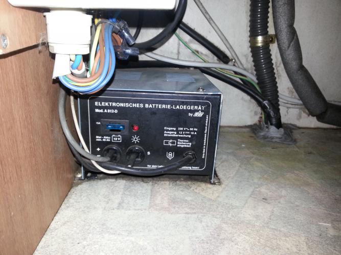

Quando ho preso il camper, il caricabatterie era sistemato nel mobiletto sotto il lavandino.

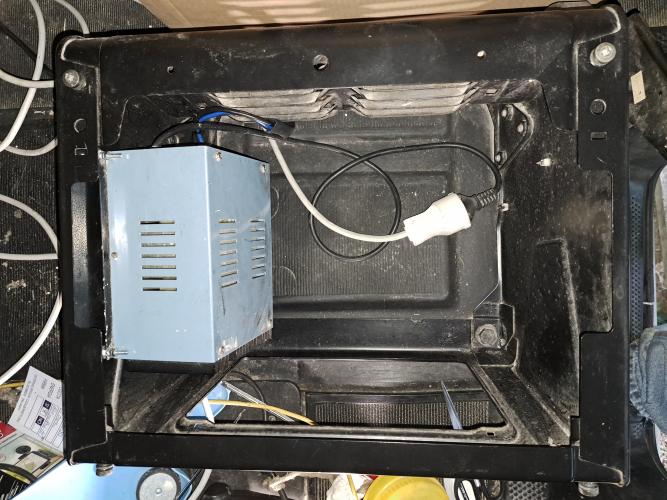

Trovandolo scomodo e ingombrante, lo avevo rimosso quando ho ricostruito il camper e lo avevo lasciato "libero" dietro il sedile passeggero. Qualche giorno fa l'ho montato in modo definitivo sotto il sedile lato guida.
Questo carica batterie ha gia' un suo fusibile, ma vorrei metterne comunque uno anche vicino alla batteria. Mi farebbe stare piu' tranquillo. Che fusibile potrei mettere? Ci possono essere problemi ad avere due fusibili sullo stesso filo?

I cavi sono dentro una guaina e passano dietro i sedili. E' difficile che possano essere tirati, ma non impossibile. Ho provveduto a mettere un fusibile vicino alla batteria, non a millimetri, ma a circa 6 cm dal polo positivo. La cosa che mi lascia perplesso ogni volta in cui faccio domande sui fusibili, e' che ci sono sempre due fazioni che si scontrano... la prima dice di mettere il fusibile in modo da proteggere i cavi, la seconda invece dice che il fusibile va messo vicino all'utilizzatore per proteggerlo. In questi casi non so a chi dare ragione. O meglio... se posso cerco di mettere il fusibile vicino a dove prendo corrente, che nella mia ignoranza, mi fa sentire piu' tranquillo.
