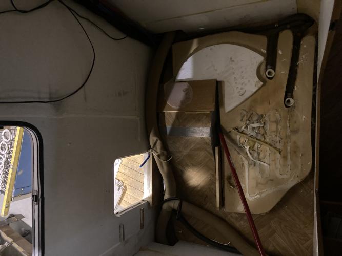

Avevo una crepa nel pavimento della doccia, ho smantellato tutto, ci sono cascato di nuovo hahahahaha.
Adesso sono in cerca di consigli.
Per il termoformato ho comprato della resina e dei fogli di fibra di vetro cosi da poter irrigidire il tutto e chiudere quella crepa, sperando che non si rompa più.
Nei prossimi giorni dovrò rimontare il tutto e chiedo a chi ha già fatto questo tipo di intervento, che cosa uso per incollare/siliconare il termoformato al perimetro del bagno? quello che c'e originariamente e di colore giallo ma non mi sembra silicone, e il resto del bagno con cosa lo posso siliconare? ci sono siliconature di 2-3 cm da fare sopratutto tra il termoformato e il mobile del bagno?
sicuramente controllerò se il pavimento non sia sceso troppo, quindi controllerò i polistiroli sottostanti.
Nella cassetta wc altre siliconature belle larghe.
Non vorrei fare un lavoro a meta, quindi vorrei usare dei materiali che durino per non dover più smontare il bagno.
Se riesco allego foto. se avete consigli e migliorie le accetto volentieri

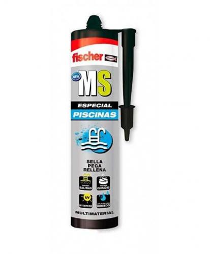

Infatti non so se per "siliconate" semplicemente intendi sigillare.
Ma scegli bene il sigillante. Sicuramente ms polimero o poliuretano. Poi secondo il produttore consiglia lo specifico prodotto.
Io per il piatto doccia ho usato il Fischer MS piscine.(sempre MS polimero) ma formulato apposta per piscine quindi molto resistente a cloro , calcare etc..
dopo 3 anni di uso tutti i giorni (viviamo nel camper) è come nuovo. Molto molto soddisfatto. Perfettamente elástico, adesivo e compatto come il giorno dopo.
Anche dove c'è il sigillante messo da Arca 32 anni fa è perfetto..Molto probabilmente un poliuretanico, forse della Sika (che resta una delle migliori marche)

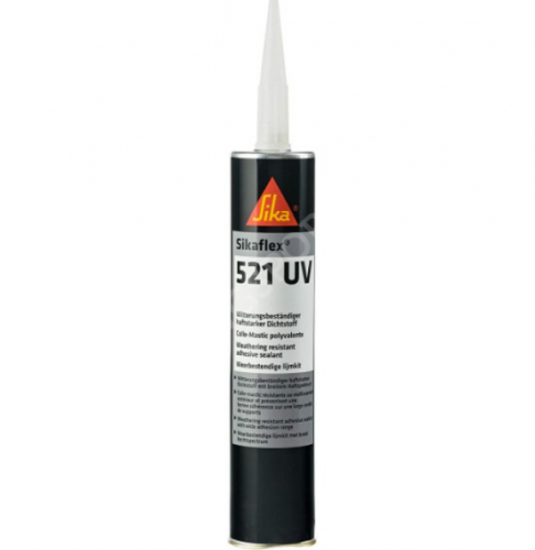

E DA IERI CHE LEGGO QUA E LA MA NON VENGO A CAPO.
 IL SIKAFLEX 521 SECONDO VOI VA BENE? PER SIGLILLARE TUTTO IL BAGNO, DAL TERMOFORMATO AL MIBILETTO AL BOX DOCCIA?

la versione corretta 521UV, tutto il resto, visto l'importanza del lavoro, dove se qualcosa va storto ti tocca smontare mezzo camper, lo lascerei perdere.
quindi secondo te uso il 521 e vado sul sicuro?

questo è quello che si usa in campo automotive e anche nel settore camper. E' un prodotto professionale.
Io userei questo.

Io ho usato il 521UV per gli esterni perchè è indicato anche per fuori (UV)
Però l'ho usato anche per incollare il piatto doccia inox sul fondo e sul perimetro, avevo anche il 252 che è un collante strutturale ma non l'ho usato perchè sarebbe stato impossibile toglierlo senza spaccare tutto, mentre con il 521 qualche speranza la ho perche è piu un sigillante che un collante e rimane elastico e meno tenace
Io sono soddisfatto dell'incollaggio del piatto doccia
Credo che il 521 vada bene, però se vai nel sito sicaflex li vedi tutti i prodotti e puoi scaricare i singoli data sheet, inoltre puoi scrivere e chiedere un supporto ad un tecnico

Sika 521uv sigillante ms polimero adatto interni ed esterni con discrete proprietà adesive.
Il 522 è la versione migliore ancora. Specialmente a dispetto del nome il 522 ha una migliore resistenza agli UV laugh e un po' più capacità adesiva.

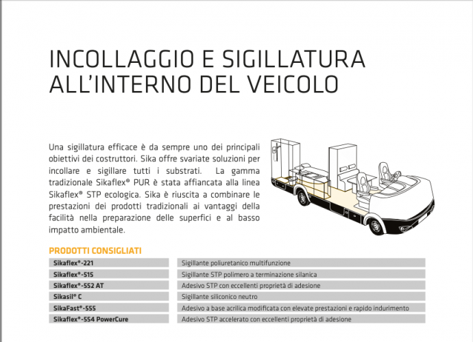

BUONASERA HO PROVATO A SCRIVERE A SIKA MA L'UNICA COSA CHE MI E STATA CONCESSA E UN DEPLIAN CHE ALLEGO.
MAGARI PUO SERVIRE ...
IO SONO ANCORA MOLTO INDECISO SU Schermata%202023-03-01%20alle%2020_18_10.pngSchermata%202023-03-01%20alle%2020_17_56.pngCOSA USARE ....

Inserito il 02/03/2023 alle: 07:11:10
sotto il piatto non mettere niente di morbido, se devi spessorare usa compensato, meglio due lastre, una la incolli al piatto, l’altra al pavimento, fra di loro nulla, se un domani dovrai toglierlo di nuovo non triboli
