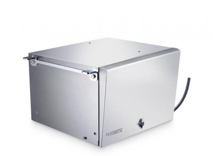

Vorrei comprare un gruppo elettrogeno da montare in un vagone del mio camper  per farlo funzionare in viaggio per alimentare un condizionatore portatile  è una  osa fattibile  come faccio a portare la marmitta fuori
Lo dovresti mettere su un gavone esterno, come è piazzato il tec29, all’interno potrebbe sviluppare fumi o altro molto nocivi
Esistono già pronte oppure d te la possono costruire

Io l'avevo messo in un gavone esterno che avevo creato per quello scopo. Che mezzo hai e dove vorresti metterlo esattamente?

Ho unarca 4.3  Su mercedes sprinter 316 2001  ho un gavone dietro la portiera del guidatore, mi sembra  un posto ideale ,il gruppo lo voglio comprare usato dove che posso trovare delle prolunghe per la marmitta
Ma il gavone è sigillato oppure è la panca di un seggiolino?
Se è sigillato con l’interno con qualche attenzione puoi mettere il generatore, altrimenti non potrai usarlo, anche le prolunghe potrebbero fare danni al motore, a parte questo un meccanico di motorini vecchio stampo ti può aiutare.
Secondo me meglio passare ad un impianto litio ben dimensionato è una soluzione migliore
