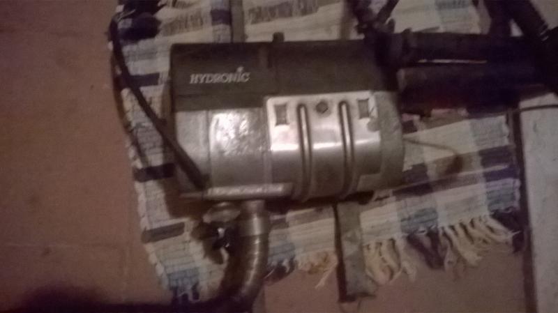

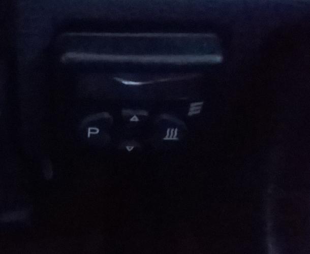

Salve, ho comperato questo camper, il vecchio proprietario non sapeva cosa fosse questa centralina, l'elettrauto stamttina mi ha detto che in teoria è il Webasto, o riscaldamento supplementare... a parte la centralina, come faccio a capire se c'e' o meno. Sono andato via una volta ed ho acceso la Truma che convoglia l'aria nei bocchettoni.
Eventualmente il Webasto dove lo trovo, e come è fatto ? GrazieWP_20171016_009.jpg

Ciao,dalla foto,e mi sembra anche dalla posizione in cui è stato istallato(sotto il volante) potrebbe essere il preriscaldatore a gasolio del motore.
Se è quello,schiacciando il tasto destro si accende aspetti una trentina di secondi e senti dovresti sentire il ticchettio della pompa,poi dopo altri 30 secondi circa parte.
In teoria dovrebbe scaldare anche la la cabina attraverso le bocchette originali del mezzo e lo puoi utilizzare per sbrinare il vetro.
Se è come penso un preriscaldatore motore normalmente lo trovi sotto il cofano in zona radiatore
Questo è il sito dagli un'occhiata,ci sono riscaldatori ad acqua ed aria

Confermo quanto detto da Robi.
E' il comando a distanza di un riscaldatore Eberspaecher.
Di solito si monta sotto al cofano vicino alla ruota anteriore sinistra. Trova la marmitta e più su troverai il riscaldatore.

Essendo un timer puoi programmare le accensioni e normalmente dovresti vedere sul dislpay l'orario,però non lo conosco quel modello perciò predi un pò con le pinze quello che ti dico anche se a logica ovrebbe essere così.
Per farlo partire non hai bisogno di tenere premuto per 30 secondi il tasto ma semplicemente 1 secondo...sul mio appena premo il tasto d'accensione,sul display appare quel simbolo che che c'è sul tasto e da quel momento inizia il procedimento che ti ho descritto prima.
hai provato a accenderlo?
se non succede niente a motore spento  prova accendendo il motore.

comunque vallo a prendere, è utilissimo per far partire il motore a basse temperature, e insieme alla stufa fa consumare meno gas in inverno dove è difficile approvigionarsene.

Comunque come dice Impiegatodelvolante è molto utile sopratutto nelle uscite invernali,considera che poi avendo un mezzo un pò datato il freddo dovrebbe soffrirlo un pò di più.
Partire con la temperatura del radiatore a 80/85 gradi,fa solo bene,ti può evitare un sacco di problemi, se poi pensi che nel mentre riscaldi ben bene la cabina...allora....
Il costo di uno usato,più o meno,costa intorno ai € 300,00 (almeno fino ad un paio d'anni fà poi dipende anche di che zona sei) poi dovrai istallarlo.
Se hai manualità non è complicato.

Se non ha fatto pasticci,  bisogna ricollegare i tubi dell'acqua, quello del gasolio, la parte elettrica e lo scarico.

Sono andato a riprenderlo, fatemi capire, va montato a monte delradiatore dal lato dove entra l acqua, si collega mandata e uscita, gasolio, scarico e poi? Ci va un filtro Dell aria? Affianco allo scarico? La corrente lui ha lasciato la centralina interna ma fuori credo che ha tagliato nn ce nemmeno se nn ricordo male, il connettore. Internamente ha una pompa? Ultime cose tramite il compiuter avvia la ventola del WP_20171103_002.jpgWP_20171103_005.jpg i termo?
ha lasciato la centralina interna ma fuori credo che ha tagliato nn ce nemmeno se nn ricordo male, il connettore. Internamente ha una pompa? Ultime cose tramite il compiuter avvia la ventola del i termo?
Ti rispondo per quel che sò poi come dice Impiegatodelvolante senti Enzo 44 espertissimo in questo campo.
la pompa non è interna ma esterna ,devi procurartene una,
Il buco a fianco lo scarico è dell'aspirazione non ci vanno filtri,normalmente ci và un tubo nero ziglinato  sennò ci puoi mettere anche un silenziatore ma se lo usi per scaldare il motore  puoi farne a meno.
non ho capito di quale ventola parli,se è quella per far sbrinare il vetro o scaldare la cellula devi usare i comandi del originali (ventilazione-caldo/freddo-selezionatore d'uscita aria )del mezzo ne più ne meno come se fosse acceso il motore.
Per l'istallazione,visto che c'era prima magari trovi i 2 tubi,andata e ritorno, dove nello stesso ci sono 2 fascette ecco lì dovresti inerirti.

La ventola intendevo quella dei vetri, quindi devo prendere una pompa per far girare l acqua? Il meccanico mi ha dato tutto, Mi sembra strano infin dei conti allora è un bruciatore? Anche x scaldare l abitacolo dovrei tener
in moto o quadro acceso .... A me più che scaldare il motore interessava in sosta scaldare la cellula. È un diverso dal webasto dei camion.... Quelli sono autonomi. Comnque grazie di tutto.
No per l'acqua viene usata quella del motore stesso,intendevo la pompa d'alimentazione gasolio...a meno che non l'hai già.
Cosa ti sembra strano?
non capisco cosa intendi con "allora è un bruciatore"
presumo che tu non abbia letto il link che ti ho postato o dato un'occhiata alla foto di Topolone fallo che ti chiarisce le idee su cos'è cosa fà e a cosa serve.
Questo tipo di bruciatore nasce prevalentemente come pre riscaldatore motore e lo puoi usare a motore spento o motore acceso
in base al Timer di programmazione e a come viene collegato,esempio nel mio originale mercedes lo potevo accendere solo a motore acceso,un controsenso visto che sono propio i primi minuti delle partenze a freddo i più difficili per i motori,allora ho fatto la morifica (ponticellato un cavetto) e adesso lo uso a motore spento senza problemi.
Una volta istallato lo accendi e avrai il quadro spento ma userai il pannello comandi per la regolazione calore e tutto il resto.
I due riscaldatori sono "cugini" hanno nome diverso ma praticamente uguali,tanto che alcune parti,tipo pompa gasolio,vanno bene sia per l'una che per l'altra marca,
Anche se non capisco cosa intendi con la frase "quelli sono autonomi" secondo me l'unica differenza tra camion e camper è la riserva d'energia e il fatto che un camion più o meno scalda 2 metri quadrati e lo fa con le bocchette originali tu dovrai scaldarne 10 o più dove il punto più lontano sara a circa 5 metri e sarà impossibile far arrivare e mantenere il calore col solo impianto originale del mezzo.
Se lo vuoi usare per scaldare la cellula dovrai fare un impianto D.O.C. con tanto di radiatori piccoli tipo scooter ventole e rubinettti per la regolazione.
Sarà un bel lavoro,sopratutto far passare i tubi dell'acqua in cellula però fattibile se hai manualità
Come ti abbiamo detto se vuoi spiegazione più precise su come fare contatta Enzo 44  lui sono anni che lo ha realizzato e ti potrà dire pregi e difetti.
oppure usa il tasto CERCA ci sono state un pò di discussioni su questo impianto.

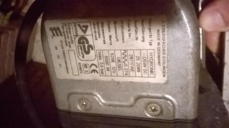

...Ho aggiornato il titolo con il giusto nome.

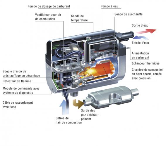

Solo a titolo informativo il Hydronic D5WSC non ha la pompa del gasolio esterna ma è integrata come quella dell'acqua.
credo alla fine di venderlo assieme al timer interno, ma non i cablaggi, perchè come già detto per smontarlo hanno tagliato invece di disconnettere. Poi visto dove abito, Urbino  (PS) e soprattutto l'uso che ne farò del camper sarà più estivo che invernale.

Ciao, Ti confermo che è un Hydronic come il mio, altri Ti hanno ben spiegato l'utilità di esso dandoTi per di più un riferimento. Se Ti servono io ho manuale e schede di installazione , mandami una mail e Ti rispedisco tutti i pdf in allegato a strettissimo giro molto volentieri.

Ciao, l'Hidronic D5WSC è simile per potenza e caratteristiche al Thermo top C, erroneamente è stato detto che la pompa gasolio è intercambiabile, non è assolutamente vero, la portata è diversa, la pompa dell'acqua e la pompa gasolio sono all'interno del riscaldatore, consiglio all'amico Lukes di procurarsi lo spinotto a 8 pin, che forse è rimasto sul camper o è ancora collegato al riscaldatore, in quanto serve per ripristinare il cablaggio, lo spinotto non è facilmente reperibile a buon mercato ed è quasi indispensabile per venderlo e collegarlo al timer. Un saluto Enzo
