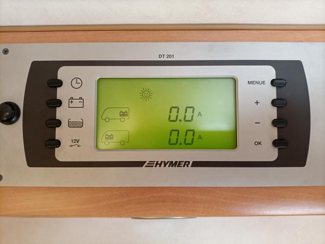

Buongiorno, da poco ho acquistato questo mezzo e mi trovo con un grosso dubbio. Nel pannello di controllo in cellula nel controllare l'efficienza del pannello solare vedo che i valori di amperaggio sono a zero, da ciò mi sorge il dubbio che non stiano alimentando. Ho verificato la tensione in entrata della centralina e vedo che il pannello solare dà un voltaggio di 13.8V, ho verificato il relativo fusibile ed è integro. Qualcuno mi sa dire cos'altro posso fare per accertarmi che le batterie ricevono alimentazione dal pannello? Vi ringrazio

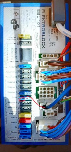

Belle domande. Alla prima confermo delle batterie al Pb acido, per le altre non saprei rispondere. So soltanto che la tensione entra nella centralina e a valle di questa non ne so proprio niente. È un impianto totalmente a me sconosciuto, i dati di cui sono in possesso sono questi.IMG20220630142715.jpg

La tua installazione prevede che l’alimentazione dal pannello entri nella EBL al connettore specifico per i pannelli.
Questo tipo di connessione dovrebbe consentirti di leggere sulla  la corrente di ricarica istantanea.
Devi però tenere presente che se le batterie sono cariche la corrente sarà uguale o vicina allo 0
Quindi mettiti al sole, ad accendi un po’ di cose in modo da consumare energia, permettere alle batterie di scaricarsi e contemporaneamente assorbire un po’ di ricarica dai pannelli.
Ti segnalo che quel tipo di regolatore solare (uscita 2 fili) non dovrebbe permettere alla EBL di ricaricare anche la batteria motore come accade con la rete 230V.

sul display hai selezionato A, ampere e non V volt
rensofortinain
rensofortinain
11/09/2019 42
Inserito il 01/07/2022 alle: 15:56:20
Sul display del quadro di controllo il relativo menue (come lo chiamano loro) non c'è possibilità di switchare A=>V.

Ho ripreso in mano il camper, purtroppo lo seguo con poca continuità, ho misurato la tensione del pannello solare all'interno del rimessaggio, praticamente non alimentava (0.7V), ho portato fuori il camper e il pannello ha iniziato a fornire tensione, anche 14V. Sono andato al pannello di controllo e ho notato che la tensione della BS era di 12.9/13.0 V. Gli A 99h e una percentuale del 49%, con una corrente di scarica di -0.3A. Questo mi fa pensare che l'alimentazione elettrica del pannello solare è interrotta da qualche parte, faccio presente che il fusibile da 15A della centralina servizi è integro.
