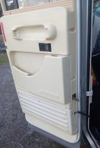

Hai ragione. Ecco le foto, cabina motorhome.
Non vedo altre viti che quelle già tolte. È un sigillante che lo tiene pressato?

Inserito il 18/10/2022 alle: 21:18:40

In risposta al messaggio di 956 del 18/10/2022 alle 21:18:40
La porta del mio ex MH Hymer era differente.
Non so se hai gia provato, ma cercherei di sfilare il pulsante di azionamento e vedere se a quello (nei faston sul retro) arriva tensione. Se non arriva, punterei su una interruzzione del cablaggio nello snodo della porta. Se invece arriva tensione al pulsante, quasi sicuramente è il motorino.
Probabile che oltre alle viti ci sia anche della colla/sigillante che tiene il pannello, per evitare rumori e vibrazioni, e perchè chi costruisce le porte poi mica pensa a chi dovesse metterci mano.
Mi sembra di vedere dalla foto che quella parte in basso a righe si puo smontare? Che il motorino fosse li dietro? La porta ha uno spessore limitato e quindi secondo me il motorino facilmente è in basso, piu basso di dove scende il cristallo. Mia ipotesi.

Lo pensavo anche io. Smontata la parte che dici, è solo un vano vuoto. Il motorino lo vedo, è in alto, si intravede dal poco spazio che sono riuscito a distanziare il pannello... Sono in****ato nero. Non è possibile concepire una pannellatura tanto difficile da smontare.

dalla foto non riesco a vedere bene, potrebbe esserci una vite di fissaggio anche dietro la leva di apertura
No purtroppo. La leva di apertura è fissata alla porta e non ha collegamento fisico con il pannello

Anche se differente per design, mi sembra analogo al mio. Pannello che tuttavia non ho avuto ancora il piacere di smontare.
Vedi un po’ se ti può essere d’aiuto quanto riportato su un forum inglese, per motorhome dal 2000 al 2006:
“Ho appena smontato il pannello interno della porta della cabina.... che lavoro !!
Ho rimosso 3 viti sul lato cerniera del pannello e poi ho rimosso la maniglia della porta staccando le coperture in plastica facendo attenzione a non rovinarle.
La maniglia è stata rimossa rimuovendo una singola vite, tirando la maniglia e liberando la copertura in plastica.
Ci sono un paio di pezzi di plastica vicino alla parte inferiore della portiera che tengono la piccola sezione inferiore del pannello alla grande sezione superiore; con attenzione li ho tolti... i miei erano tenuti in posizione con il sikaflex.
Con un raschietto per vernici e un piccolo martello per picchiettare il lato del raschietto, ho staccato il pannello di plastica dalla porta facendo molta attenzione a non rompere il pannello di plastica, soprattutto la sezione del finestrino che è molto fragile.
Ho iniziato dal lato della cerniera della portiera perché il labbro è più stretto, cosa che scoprirete quando sostituirete il pannello in questione (che divertimento la sostituzione!...).
Ci vuole un po' di tempo per procedere lungo il telaio della portiera, dato che la mia aveva del Sikaflex in alcuni punti che rendeva più difficile la rimozione.
Una volta liberato il pannello della portiera, scollegare l'interruttore del finestrino e quindi mettere il pannello da un lato, lontano dai pericoli. Ricordarsi del perno della serratura che sporge dal pannello, sollevare il pannello sopra di esso.
Ho dovuto rimuovere il pannello per accedere al meccanismo di chiusura della porta.
Rimettere a posto il pannello è stato più difficile, soprattutto per quanto riguarda la posizione del perno della serratura, ma tenendo il pannello un po' più in alto rispetto alla sua posizione di montaggio, con un po' di ingegno il lavoro dovrebbe essere fatto. Il labbro sul bordo esterno della porta deve essere montato prima. Ricordarsi di ricollegare l'interruttore del finestrino elettrico prima di rimettere il pannello sulla porta.
Spero che questo sia d'aiuto... pazienza e molte imprecazioni sono state d'aiuto !!”

Da come la descrive l'amico british è una bella impresa.
Ho visto la foto della porta che ha postato, è la stessa almeno a giudicare da posizione del motorino e leva centrale.

Il pannello è ad incastro ma leggermente incollato con un mastice elastico e staccabile.
Inizi dal lato dx  zona ingresso cavi e molla cerniera e piano piano lo stacchi partendo dalla parte inferiore più robusta.
La parte intorno al finestrino essendo sottile è più fragile, ma potrebbe non essere necessario togliere tutto fino a li
Non puoi farlo con clima freddo.
Attenzione alla linguetta in ottone che può sganciarsi e cadere, per cui guardati bene come è attaccata.

Seguendo i vari consigli pubblicati qui, con cautela e usando un coltello ho lentamente distaccato tutto il pannello dalla porta sulla quale è tenuto saldamente con il sigillante. Pazienza, cautela e tempo. Posto le foto sperando di essere utile.
