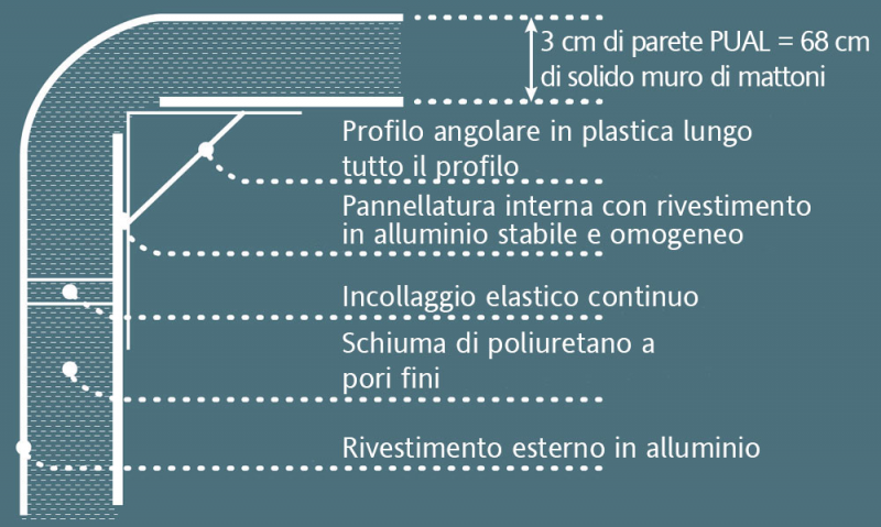

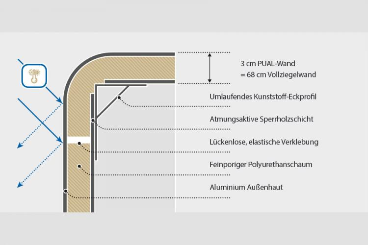

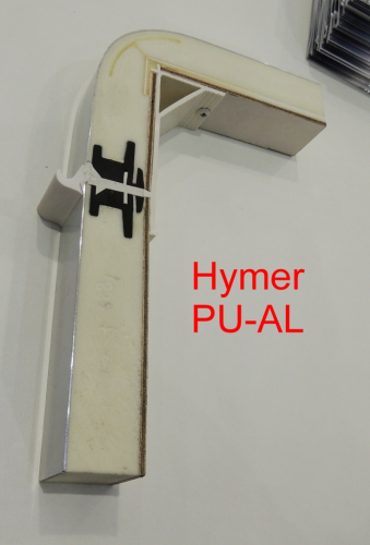

No, l Hymer ha sempre l alluminio, ma usano un alluminio molto piu spesso, diciamo il doppio di quello di tanti altri camper.
Inoltre le pareti non hanno righetti di legno, ma usano un isolamento compatto e durissimo per cui non servono.
Poi, le pareti non sono avvitate come si fa di solito, e sigillate con terostat, ma sono incollate tra di loro con un adesivo strutturale permanente in modo da ottenere una monoscocca in alluminio senza possibilità di infiltrazioni (se non da finestre e oblo) ma anche entrasse acqua, non marcisce nulla, semplicemente bagna materiali che non possono danneggiarsi o marcire. Il peggio che puo capitare è che si possa macchiare il rivesimento interno.
Avere una cellula con costruzione PUAL è una bella tranquillità.
Ci sono stati casi, in veicoli nuovi (anche nel mio attuale) di una goccina di acqua da una giuntura, ma se capita capita da nuovo per difetto di incollaggio in fabbrica. Da me era minuscolo (anche se fastidioso perchè stando a letto la goccia mi cadeva in fronte) e hanno risolto con poco, ma in casi piu seri i concessionari HYMER hanno un apposiata macchina che in pratica scava la giuntura aprendola e poi inietta nuovo collante e nuovo profilo rifacendo la giuntura.

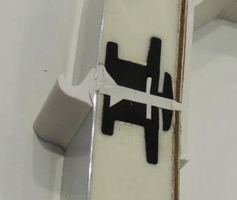

Qui si vede come è fatto:
negli ultimissimi, viene usato il PUAL 2.0 in cui anche il lato interno è rivestito con seconda lastra di alluminio anzichè la fibra
