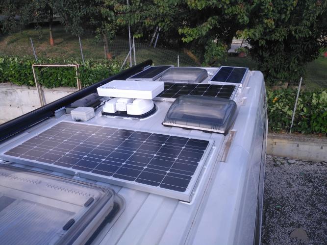

Riguardo i pannelli, il mio furgonato ha posto per soli 260W. Ecco il tetto.
Come vedi, non c'è  più posto. Ci sono però due oblò normali ed un maxi.
Si tratta di un ducato 6 metri.

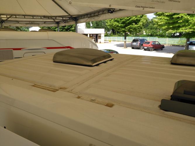

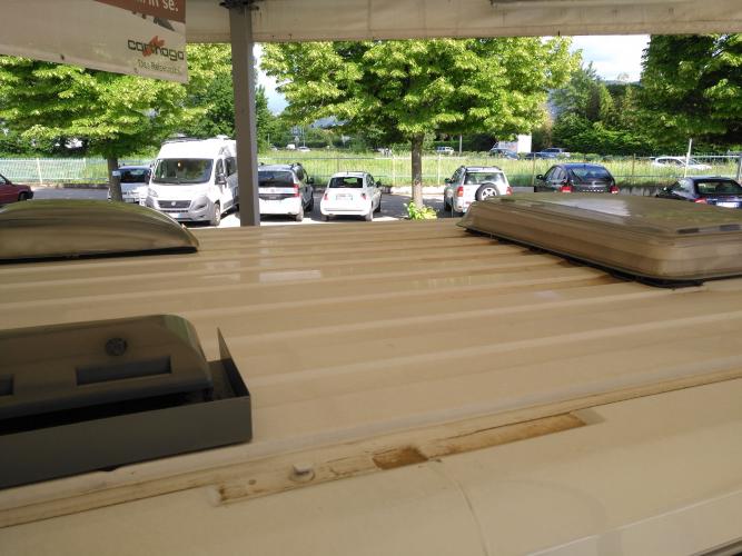

 Non so risponderti riguardo il tetto scanalato, perchè il camper l'ho acquistato già allestito. A dire il vero non avevo pensato a questo problema. A vedere dalle foto, sembra che le scanalature siano state riempite con silicone o comunque materiale simile, prima di montare l'oblò.
Questo lo deduco da una foro che ho fatto al tetto del mezzo prima dell'acquisto. Si vede chiaramente che il rìiempimento delle scanalature è di colore diverso da quello della guarnizione dell'oblò.
Ti inserisco la foto, ma per vederla dovrai scaricarla ed ingrandirla. Se non riesci perchè il sistema la riduce, potrai inviarmi un messaggio privato con l'indirizzo di posta elettronica e ti invierò la foto direttamente.

Non sapevo dell'esistenza di una flangia dedicata. Dalle foto del tetto del mio camper comunque mi sembra che ci sia un prodotto tipo silicone.
Potrò vedere meglio prossimamente, quando andrò in rimessaggio, ma ci vorranno vari giorni per poterlo fare.
