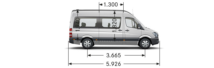

2015-mercedes-benz-sprinter-4x4-first-drive-review-car-and-driver-photo-657364-s-original.jpg

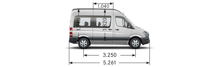

L'ideale dovendolo usare come auto / fuoristrada sarebbe la lunghezza 5,26 (corto)
ma forse per avere un po piu di spazio potrebbe essere necessario il 5,92 (medio)
poi ci sarebbe anche la lunghezza di quasi 7m, ma lo escludo, altrimentti tantovale che mi tengo il mio camper attuale Hymer MLT 580 su Sprinter 4x4.

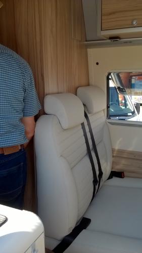

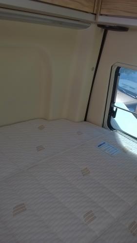

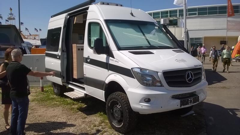

Questa estate ho visto questo,  finiture impeccabili, ma a mio avviso le cose da migliorare erano:
frigorifero troppo grande, spazi interni un po sacrificati, assenza armadio, prezzo... però ripeto: gran macchina

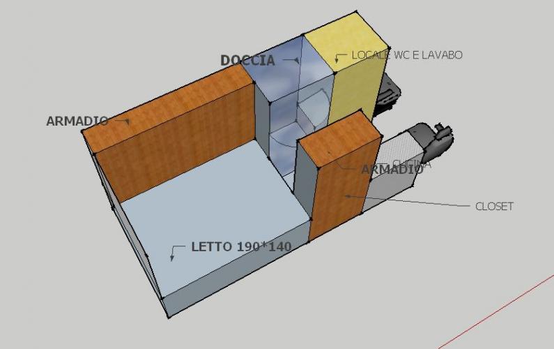

Tornando all'argomento del TOPIC, questo è un piccolo schizzo che ho buttato giù con un programma facile facile da usare, si chiama Sketchup ed'è di mamma Google. Sto ancora imparando ad utilizzarlo per bene quindi scusate il disegno "rozzo".
Ovviamente non ho disegnato l'intera struttura del furgone ma mi sono limitato all'allestimento interno. (so che le pareti, e quindi il mobilio dovrebbe restringersi sopra ma, abbiate pazienza, non ho ancora capito come inserire pareti curve).
Le misure sono attinenti a quelle reali, ho misurato l'interno di un daily 40.10 adibito a pulmino con altezza interna di 1.75m circa, larghezza 1.70m e lunghezza tra il portellone e il retro dei sedili di circa 3.50 metri.
Ho scelto questa lunghezza perchè, in generale, ho notato un certo "spreco" di spazio, nei mezzi più grandi. Inoltre, nei traghetti ad esempio, sotto i 6 mt si paga la tariffa ridotta. La dimensione di 6 mt è comoda per un utilizzo anche in città e permette di girare senza troppi problemi grazie al passo ridotto e anche di parcheggiare nei normali stalli per automobili. Inoltre 1 metro di lunghezza in meno, significa anche meno lamiera, meno longheroni e quindi meno peso.
Potendo, lo allestirei, considerando un utilizzo plein air per due persone: tagliando fuori il superfluo, niente tv, parabola e ammenicoli vari. Tutto peso risparmiato a favore di due grandi serbatoi acqua per un totale di 200 o 300 litri posti sotto il letto, le relative grigie sotto il pianale (c'è molto spazio) , wc assolutamente nautico sempre sotto il pianale, a caduta, senza maceratore o altri marchingegni a rischio rottura. Ovviamente, tutti i serbatoio dovranno essere coibentati e riscaldati elettricamente in caso di sosta al freddo. L'unico sistema ridondante nella parte idraulica, lo farei considerando una pompa immersa nel serbatoio delle grigie per il recupero delle acque grigie per lo scarico wc.
Per l'impianto elettrico pensavo a qualcosa di semplice e affidabile, tutto a 12V con poche prese a 230V da gestire accuratamente in cellula grazie ad un inverter. Fin'ora ho sempre fatto libera con una batteria da 100ah, penso che aumentando l'impianto a 2/3 batterie da 100ah o 150ah avrei molta autonomia elettrica, considerando che l'utilizzo più stressante sarebbe per la pompa dell'acqua e che non sosto mai per più di 4/5 giorni nello stesso posto. Per il phon (unico oggetto che richiede molta energia, in questa configurazione) sarà sufficiente un piccolo generatore. Avrei inoltre pensato di aggiungere un impianto ausiliario per la domotica, tanti sensori ausiliari, comandati tramite arduino. Ovviamente questo sarebbe un impianto separato da quello principale, il cui malfunzionamento non andrebbe mai ad influire sul funzionamento complessivo dell'impianto base.
Dal disegno non si capisce, ma avrei in mente un sistema per sollevare il letto tramite una ruota dentata, in modo tale da poter caricare, in caso ve ne sia il bisogno, delle biciclette o un piccolo scooter (quest'ultimo un'utopia se si parla di under 35q... ma vabbè.. si fa per dire.)
Ah, un'ultima cosa, in questo caso, non è prevista un'entrata laterale, tipo portellone, ma solo dalle due porte anteriori. motivo: il portellone una volta aperto è un ponte termico pazzesco e, oggettivamente, riduce lo spazio "utile" utilizzabile all'interno in quanto bisogna lasciare libera una grossa area per il passaggio di una persona. Ci sono già le porte anteriori e quelle posteriori... a mio parere sono più che sufficienti. D'altronde, voi fareste una casa di 80mq con 10 porte d'ingresso? no? bene! Allora non vedo perchè doverne avere così tante sul camper!
Che ne pensate? Datemi i vostri pareri!

Questa estate ho visto questo,  finiture impeccabili, ma a mio avviso le cose da migliorare erano: frigorifero troppo grande, spazi interni un po sacrificati, assenza armadio, prezzo... però ripeto: gran macchina
Lo ho visto alla fiera di Dusseldorf dove mi sono fermato apposta per guardare quel camper che sarebbe il mio ideale.
Concordo che avrei messo un piccolo frigo da 50 litri sotto al blocco cucina e al posto del frigo un armadio che invece non c'è.
L'esemplare ha un prezzo abbasanza elevato perchè ha di tutto e di piu, anche la trasformazione della meccanica del preparatore IGHLAUT e quelle sno cose da decine di migliaia di euro, ma gia con una cifra di 85mila si puo prendere una versione 4x4 ma senza particolari accessori esagerati.
Poi se c'è gente che spende cifre per un Morelo, per esempio che è una palla al piede che non sia dove mettere, perchè non spendere una cifra alta per quello? Se uno li ha (ovvio che non parlo di me sad) e gli piace, fa bene a comperarlo. Io, li avessi ce li spenderei senza pensarci due volte.

Grazie a tutti per le risposte e scusate se rispondo solo ora (maledetti esami universitari! ) Grazie specialmente a @Tommaso IZ4DJI sempre presente sul forum e con il quale condivido la passione per la TP, dico bene? Tornando
all'argomento del TOPIC, questo è un piccolo schizzo che ho buttato giù con un programma facile facile da usare, si chiama Sketchup ed'è di mamma Google. Sto ancora imparando ad utilizzarlo per bene quindi scusate il disegno rozzo. Ovviamente non ho disegnato l'intera struttura del furgone ma mi sono limitato all'allestimento interno. (so che le pareti, e quindi il mobilio dovrebbe restringersi sopra ma, abbiate pazienza, non ho ancora capito come inserire pareti curve). Le misure sono attinenti a quelle reali, ho misurato l'interno di un daily 40.10 adibito a pulmino con altezza interna di 1.75m circa, larghezza 1.70m e lunghezza tra il portellone e il retro dei sedili di circa 3.50 metri. Ho scelto questa lunghezza perchè, in generale, ho notato un certo spreco di spazio, nei mezzi più grandi. Inoltre, nei traghetti ad esempio, sotto i 6 mt si paga la tariffa ridotta. La dimensione di 6 mt è comoda per un utilizzo anche in città e permette di girare senza troppi problemi grazie al passo ridotto e anche di parcheggiare nei normali stalli per automobili. Inoltre 1 metro di lunghezza in meno, significa anche meno lamiera, meno longheroni e quindi meno peso. Potendo, lo allestirei, considerando un utilizzo plein air per due persone: tagliando fuori il superfluo, niente tv, parabola e ammenicoli vari. Tutto peso risparmiato a favore di due grandi serbatoi acqua per un totale di 200 o 300 litri posti sotto il letto, le relative grigie sotto il pianale (c'è molto spazio) , wc assolutamente nautico sempre sotto il pianale, a caduta, senza maceratore o altri marchingegni a rischio rottura. Ovviamente, tutti i serbatoio dovranno essere coibentati e riscaldati elettricamente in caso di sosta al freddo. L'unico sistema ridondante nella parte idraulica, lo farei considerando una pompa immersa nel serbatoio delle grigie per il recupero delle acque grigie per lo scarico wc. Per l'impianto elettrico pensavo a qualcosa di semplice e affidabile, tutto a 12V con poche prese a 230V da gestire accuratamente in cellula grazie ad un inverter. Fin'ora ho sempre fatto libera con una batteria da 100ah, penso che aumentando l'impianto a 2/3 batterie da 100ah o 150ah avrei molta autonomia elettrica, considerando che l'utilizzo più stressante sarebbe per la pompa dell'acqua e che non sosto mai per più di 4/5 giorni nello stesso posto. Per il phon (unico oggetto che richiede molta energia, in questa configurazione) sarà sufficiente un piccolo generatore. Avrei inoltre pensato di aggiungere un impianto ausiliario per la domotica, tanti sensori ausiliari, comandati tramite arduino. Ovviamente questo sarebbe un impianto separato da quello principale, il cui malfunzionamento non andrebbe mai ad influire sul funzionamento complessivo dell'impianto base. Dal disegno non si capisce, ma avrei in mente un sistema per sollevare il letto tramite una ruota dentata, in modo tale da poter caricare, in caso ve ne sia il bisogno, delle biciclette o un piccolo scooter (quest'ultimo un'utopia se si parla di under 35q... ma vabbè.. si fa per dire.) Ah, un'ultima cosa, in questo caso, non è prevista un'entrata laterale, tipo portellone, ma solo dalle due porte anteriori. motivo: il portellone una volta aperto è un ponte termico pazzesco e, oggettivamente, riduce lo spazio utile utilizzabile all'interno in quanto bisogna lasciare libera una grossa area per il passaggio di una persona. Ci sono già le porte anteriori e quelle posteriori... a mio parere sono più che sufficienti. D'altronde, voi fareste una casa di 80mq con 10 porte d'ingresso? no? bene! Allora non vedo perchè doverne avere così tante sul camper! Che ne pensate? Datemi i vostri pareri!
Esatto dici bene, quando provi la TP e ti rendi conto della differenza poi non puoi piu adattarti alla TA.
Condivido la lunghezza sotto i 6m proprio perchè è un limite sotto al quale traghetti, ponti etc praticamente dimezzano i costi e viaggiando a vote i risparmi sono molto importanti. Poi è il limite entro il quale si riesce ancora a parcheggiare senza grossi problemi.
Riguardo al tuo progetto, cerco di commentarlo dal mio punto di vista, che puo anche no essere giusto ne il migliore, ci mancherebbe.
Letto. Il letto lo terrei a una certa altezza, diciamo a livello del bordo inferiore dei finestrini (riferendosi a un finestrato) in modo da avere parecchio spazio di stivaggio al disotto (per esempio anche due bici pieghevoli) , tanto al dispora del letto basta che ci sia lo spazio per stare seduti sfiorando il soffitto con la testa. Per salire al letto un gradinone o piattaforma usata anche come contenitore di stivaggio.
Mi sembra che il letto longitudinale porti via parecchio spazio, lo preferirei trasversale che 190 dovrebbe starci e quindi risparmi 50 cm in lunghezza. In quei 50cm farei un armadio verticale tra letto e bagno, secondo me molto piu sfruttabile rispetto a quello a fianco del letto longitudinale. Oltretutto con letto trasversale a circa 1m dal mavimento, sotto lo spazio di stivaggio sarebbe enorme.
L'armadio di sinistra quindi lo farei di buona profondità, mentre quello di destra lo farei poco profondo per non soffocare il passaggio. Immagino che quel blocco davanti all armadio sia la cucina. Posizione ideale, ma se devo dire la mia un piccolo passaggio anche solo di 50cm per potere eventualmente scendere dal portellone lo lascierei. Poi casomai un piano ribaltabile per chiuderlo e sfruttare la cucina quando non serve salire.
La salita dalle porte di guida specialmente se si ha qualcosa in mano è sempre la piu scomoda e obbliga a contorcimenti per poi passare dietro, quindi una comoda discesa dal portellone la lascerei, anche se da usare solo ogni tanto.
Non vedo un tavolo. Mi sembra dicesti che lo volevi fare tra i due sedili di cabina ruotandoli verso il centro. Fai bene le misure perchè i sedili hanno lo schienale curvo e per ruotarli verso il centro cioè con lo schienale verso lo sportello, vanno praticamente a toccarsi, forse rimangono 15cm tra unoo e l'altro. Poi quando sono ruotati blocchi la salita e discesa se non hai un accesso dal portellone.
L'accesso dalle porte posteriori non lo conterei perchè sotto al letto sarà praticamente l'unico stivaggio e quindi li sarà sempre pieno di roba.
Il bagno mi piace, ma bisogna studiarlo bene perchè sia comodo.
Eviterei il nautico, grande complicazione e poca igene, se non vuoi mettere un WC a cassetta metterei un Tethford Porta Potti, lo ho avuto e è comodissimo e ha il vantaggio di poterlo spostare.
Per esempio fare uno sportello nella parete posterore del bagno , che acceda alla base del retrostante armadio, in modo da infilarci il PortaPotti quando si fa la doccia e liberare il massimo spazio sfruttabile. Lavandino nella parte anteriore ribaltabile in verticale e così doccia enorme ma senza portare via troppo spazio.
Nella mia idea di bagno, lascerei le pareti e la porta a 20cm dal soffitto, un po come nei bagni pubblici, così gira aria e sfrutterebbe l'oblo grande posto al centro che andrebbe in parte sopra al bagno. In questo modo, il bagno potrebbe essere come un blocco prefabbricato mobile, fissato in posizione con due ganci, ma rapidamente estraibile dal portellone se per caso servisse liberare l'interno. Idem la cucina la vedrei come monoblocco che comprende fornello, lavandino, piccolissimo frigo e bomboletta campingaz, e il blocco sganciabile e estraibile, sia per cucinare all aperto, ma anche per altri usi del mezzo.
Facendo poi l'arredamento mobile e estraibile puo rimanere immatricolato furgone o pulmino a seconda, senza la necessità di un difficile se non impossibile trasformazione a camper.
Come lo ho in testa io, l'arredamento sarebbe in buona parte con monoblocchi prefabbricati e rapidamente mobili così in mezzora volendo si vuota completamente rimanendo solo il rivestmento coibentato e gli agganci per la mobilia..
Io pensavo, coe rivestimento di pareti e soffitto fare un po come negli elicotteri e aerei militai, cioè un rivestimento trapunto di tessuto coibentato argentato fissato con automatici alle pareti. In pratica rivestire centro con il tessuto trapunto degli oscuranti termici. Facile, leggero, efficace e rimovibile o sostituibile.

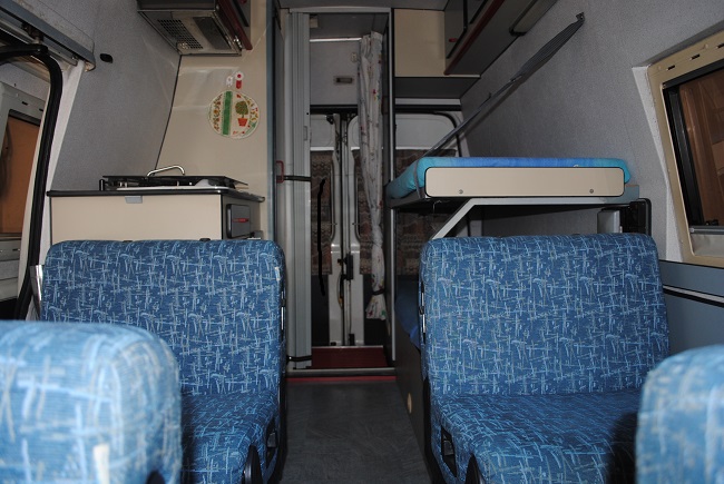

Inserito il 11/11/2017 alle: 20:29:03
097.JPG  Aiesistem, interni

In risposta al messaggio di IZ4DJI del 09/11/2017 alle 18:54:54
Esatto dici bene, quando provi la TP e ti rendi conto della differenza poi non puoi piu adattarti alla TA. Condivido la lunghezza sotto i 6m proprio perchè è un limite sotto al quale traghetti, ponti etc praticamente dimezzano
i costi e viaggiando a vote i risparmi sono molto importanti. Poi è il limite entro il quale si riesce ancora a parcheggiare senza grossi problemi. Riguardo al tuo progetto, cerco di commentarlo dal mio punto di vista, che puo anche no essere giusto ne il migliore, ci mancherebbe. Letto. Il letto lo terrei a una certa altezza, diciamo a livello del bordo inferiore dei finestrini (riferendosi a un finestrato) in modo da avere parecchio spazio di stivaggio al disotto (per esempio anche due bici pieghevoli) , tanto al dispora del letto basta che ci sia lo spazio per stare seduti sfiorando il soffitto con la testa. Per salire al letto un gradinone o piattaforma usata anche come contenitore di stivaggio. Mi sembra che il letto longitudinale porti via parecchio spazio, lo preferirei trasversale che 190 dovrebbe starci e quindi risparmi 50 cm in lunghezza. In quei 50cm farei un armadio verticale tra letto e bagno, secondo me molto piu sfruttabile rispetto a quello a fianco del letto longitudinale. Oltretutto con letto trasversale a circa 1m dal mavimento, sotto lo spazio di stivaggio sarebbe enorme. L'armadio di sinistra quindi lo farei di buona profondità, mentre quello di destra lo farei poco profondo per non soffocare il passaggio. Immagino che quel blocco davanti all armadio sia la cucina. Posizione ideale, ma se devo dire la mia un piccolo passaggio anche solo di 50cm per potere eventualmente scendere dal portellone lo lascierei. Poi casomai un piano ribaltabile per chiuderlo e sfruttare la cucina quando non serve salire. La salita dalle porte di guida specialmente se si ha qualcosa in mano è sempre la piu scomoda e obbliga a contorcimenti per poi passare dietro, quindi una comoda discesa dal portellone la lascerei, anche se da usare solo ogni tanto. Non vedo un tavolo. Mi sembra dicesti che lo volevi fare tra i due sedili di cabina ruotandoli verso il centro. Fai bene le misure perchè i sedili hanno lo schienale curvo e per ruotarli verso il centro cioè con lo schienale verso lo sportello, vanno praticamente a toccarsi, forse rimangono 15cm tra unoo e l'altro. Poi quando sono ruotati blocchi la salita e discesa se non hai un accesso dal portellone. L'accesso dalle porte posteriori non lo conterei perchè sotto al letto sarà praticamente l'unico stivaggio e quindi li sarà sempre pieno di roba. Il bagno mi piace, ma bisogna studiarlo bene perchè sia comodo. Eviterei il nautico, grande complicazione e poca igene, se non vuoi mettere un WC a cassetta metterei un Tethford Porta Potti, lo ho avuto e è comodissimo e ha il vantaggio di poterlo spostare. Per esempio fare uno sportello nella parete posterore del bagno , che acceda alla base del retrostante armadio, in modo da infilarci il PortaPotti quando si fa la doccia e liberare il massimo spazio sfruttabile. Lavandino nella parte anteriore ribaltabile in verticale e così doccia enorme ma senza portare via troppo spazio. Nella mia idea di bagno, lascerei le pareti e la porta a 20cm dal soffitto, un po come nei bagni pubblici, così gira aria e sfrutterebbe l'oblo grande posto al centro che andrebbe in parte sopra al bagno. In questo modo, il bagno potrebbe essere come un blocco prefabbricato mobile, fissato in posizione con due ganci, ma rapidamente estraibile dal portellone se per caso servisse liberare l'interno. Idem la cucina la vedrei come monoblocco che comprende fornello, lavandino, piccolissimo frigo e bomboletta campingaz, e il blocco sganciabile e estraibile, sia per cucinare all aperto, ma anche per altri usi del mezzo. Facendo poi l'arredamento mobile e estraibile puo rimanere immatricolato furgone o pulmino a seconda, senza la necessità di un difficile se non impossibile trasformazione a camper. Come lo ho in testa io, l'arredamento sarebbe in buona parte con monoblocchi prefabbricati e rapidamente mobili così in mezzora volendo si vuota completamente rimanendo solo il rivestmento coibentato e gli agganci per la mobilia.. Io pensavo, coe rivestimento di pareti e soffitto fare un po come negli elicotteri e aerei militai, cioè un rivestimento trapunto di tessuto coibentato argentato fissato con automatici alle pareti. In pratica rivestire centro con il tessuto trapunto degli oscuranti termici. Facile, leggero, efficace e rimovibile o sostituibile.
Voglio fare una cosa dove non ci sia niente che non sia essenziale magari una unica presa d'aria al centro sul tetto ma comunque sopra metterei un portapacchi ricoperto da pannelli fotovoltaici e una passerella al centro per poter caricare oggetti leggeri e usarlo anche come riparo dal sole e dalle intemperie.
Credo che oltre ad essere un ottimo progetto sarebbe relativamente economico.
Modificato da alexpix il 11/11/2017 alle 20:51:17

Inserito il 11/11/2017 alle: 22:10:41
In risposta al messaggio di anasta del 11/11/2017 alle 17:37:37
Certo, la tua idea era chiara anche senza tutto il dettaglio di dimensioni ecc, comunque sempre utile per capire meglio. Non avevo colto l'aspetto del mimetismo totale  Rinunciresti anche al pannello solare (poco mimetico
forse) andando di Efoy o simili, oppure lo mimetizzi con un portapacchi con spondine per non farlo vedere? Ok per la poca utilità delle bici, ma magari una passeggiata in bici oppure per girare paesi / città? Andrea
cio che è sul tetto si nota poco, se è piatto, e per esempio mettere pannelli flessibili seguendo la curvatura del tetto non si dovrebbero notare piu di tanto.
La bici è quelll'oggetto che mi ricorda il male al sedere a usarla, quindi se posso preferisco a piedi.
Inserito il 11/11/2017 alle: 22:12:09
In risposta al messaggio di morodirho del 11/11/2017 alle 20:29:03
  Aiesistem, interni
il problema del bagno in coda è che poi non si ha l spazio di stivaggio accedendo dai portelloni.
