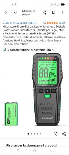

Inserito il 31/07/2026 alle: 12:19:23
In risposta al messaggio di gobas del 31/07/2026 alle 11:47:36
Screenshot_2026-07-31-12-15-25-32_40deb401b9ffe8e1df2f1cc5ba480b12.jpgio ho tipo questo

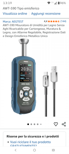

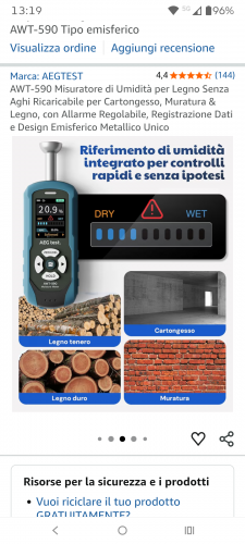

Inserito il 31/07/2026 alle: 13:27:51
Questo e' il mio,
Ho preferito un ricaricabile via USB.

Inserito il 31/07/2026 alle: 14:37:24
ho provato a guardare un po' i vari modelli
cercando di capire da ignorante in materia vedo che alcuni vanno più in profondità e altri meno
se ho visto bene quelli che vanno un po' più in profondità sono quelli con la sfera
questo ad esempio va fino a 40 mm
https://www.amazon.it/dp/B0DQNF...
questo ha una sfera tagliata ma non specificano a quando misura
https://www.amazon.it/dp/B0G817...
della stessa marca senza sfera misura fino a 20 mm
https://www.amazon.it/dp/B0G812...
questo fa 19 mm
https://www.amazon.it/dp/B09XQZ...

anche a me può sembrare pratico averlo ricaricabile usb quindi penso che sceglierò quello Toladolsa  , non ha proprio la sfera completa ma quasi
