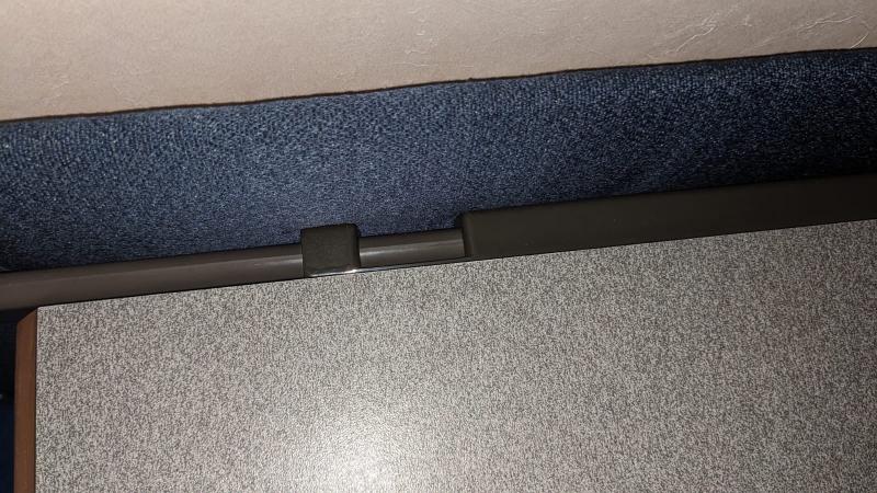

Salve a tutti, il traslatore della mia dinette dopo anni di carriera si è rotto, ovvero i dentini per fermare il tavolo sulla guida non esistono più, e vorrei sostituirlo. Ho fatto una breve ricerca in internet e tutti i siti che lo vendono non lo hanno più disponibile. Ora il punto è se tornerà disponibile o non lo fanno più in abs grigio? A questo punto se comprassi un kit più recente riesco a metterlo ugualmente? Qualche consiglio su un buon modello? Grazie

Il secondo modello, quello in abs grigio. Il problema è che si trovano solo le guide a parete mentre a me serve il pezzo C, ovvero il traslatore vero e proprio.

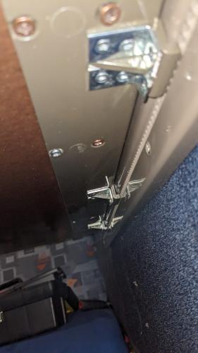

Buongiorno a tutti,
riesumo questo post perché ho nuovamente problemi con l'aggancio/traslatore del tavolo della dinette, proprio mal progettato.
Dopo averlo cambiato il pezzo più volte in quanto saltavano i ganci dentati di bloccaggio sotto il tavolo, ho provveduto ad avvitare a quest'ultimo una tavoletta di legno nella quale ho inserito delle piastre metalliche seghettate, a sostituzione di quelli originali, delicatissimi (anche quelli con la venatura aggiuntiva di rinforzo).
Questa soluzione ha risolto il problema, ma naturalmente il materiale ferroso a contatto con la seghettatura del listello della parete, in abs, con il tempo ha rovinato il pezzo. A parte questo, ora si è rotto uno dei due supporti superiori, anche questi mal progettati.
C'è qualcuno che ha ideato qualche soluzione definitiva?

Dovesse essere utile a qualcuno, ho proceduto a rinforzare gli agganci del traslatore della dinette inserendo delle L metalliche ai lati delle venature di rinforzo già presenti sul pezzo ancora oggi in vendita, accorciando e levigando opportunamente il lato a contatto con il supporto in modo che cada a filo dello stesso.
Non ho ancora trovato una soluzione per i supporti superiori però...
